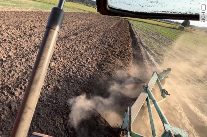

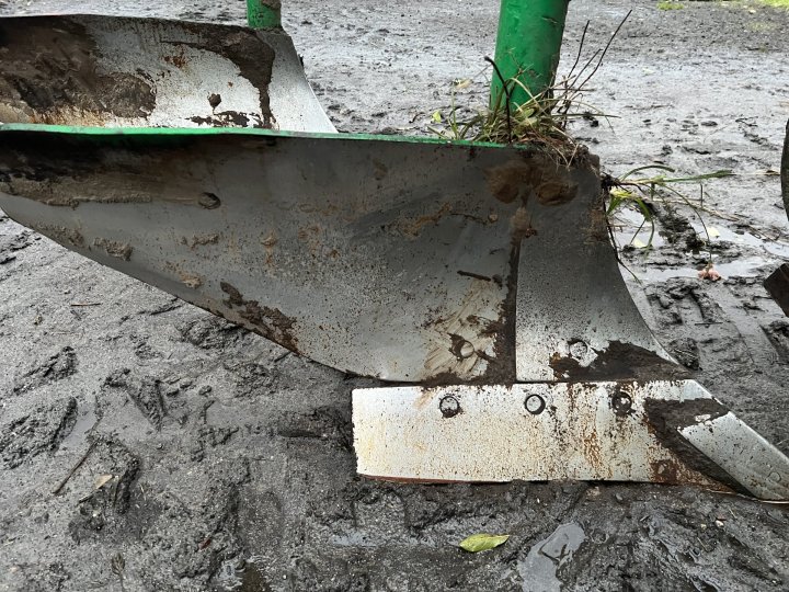

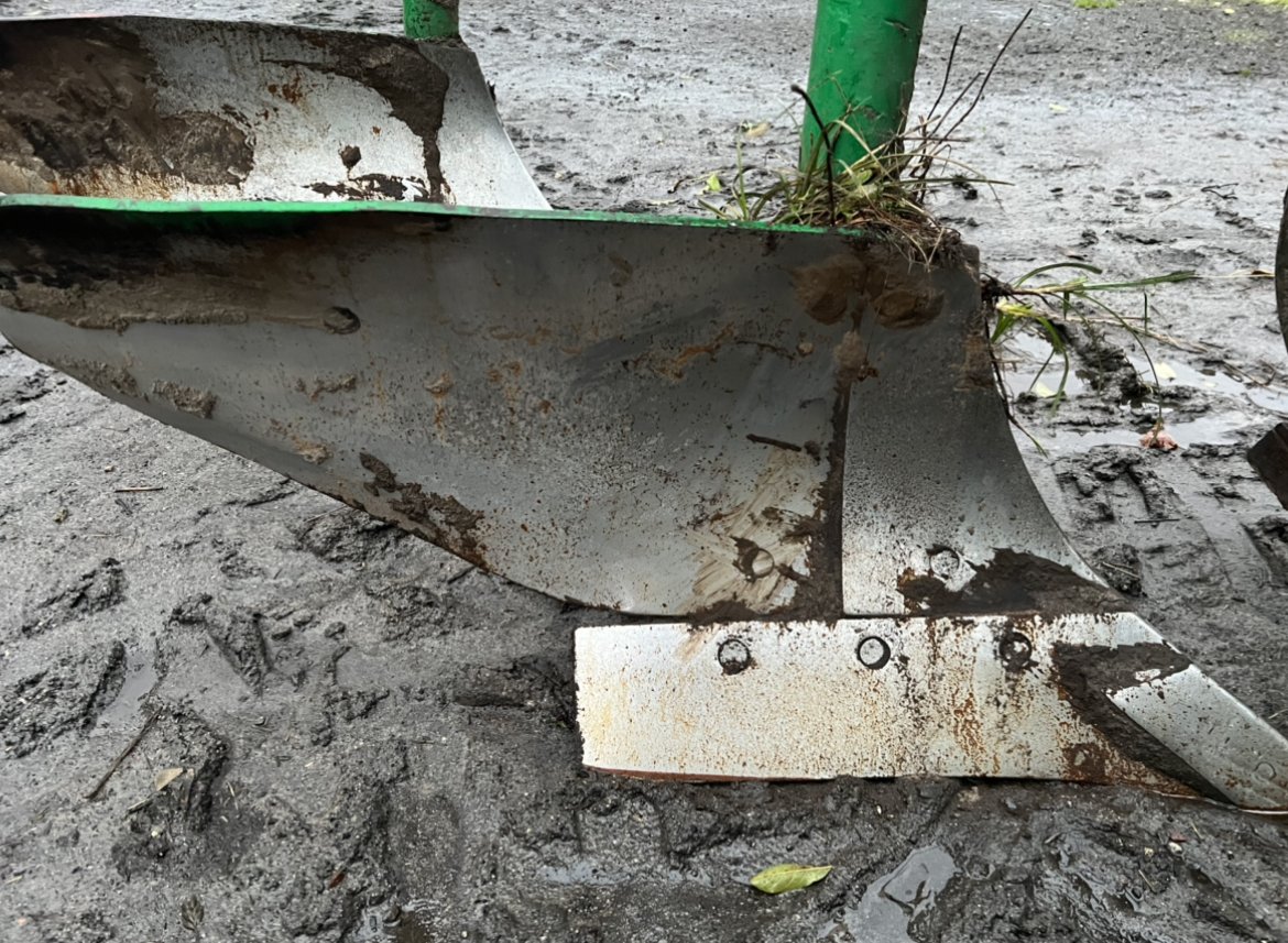

  6. Niestety zdjęcia nie są bardzo aktualne - jutro/po jutrze wrzucę aktualne zdjęcia. Dokładaliśmy ścinacze - dało to bardzo niewiele - dodatkowo do każdej odkładni dospawaliśmy takie "liście" / "noski" na końcach - efekt był średnio zadowalający. Ostatnią rzeczą będzie wymiana wszystkich odkładnic, ale obawiam się że to nic nie da. + tak, przed orką poplonu będzie robiona płytka uprawa talerzówką. +++ jeżeli chodzi o pług, nawet wrzuciłem na forum post na ten temat - brak tabliczki znamionowej - szukam informacji w otchłaniach Internetu Dlaczego uważasz że odkładnia to nie problem? Oprócz problemów z przykrywaniem resztek znać każdą skibę... To moja orka pługiem Niemeyer (chciałbym osiągnąć taki efekt)

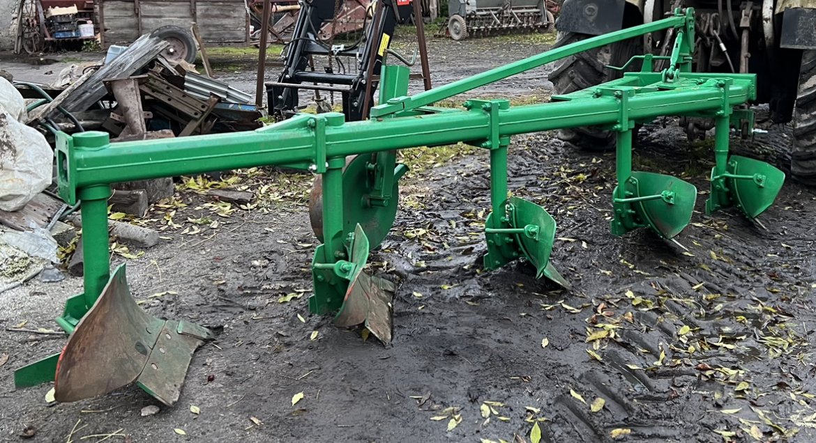

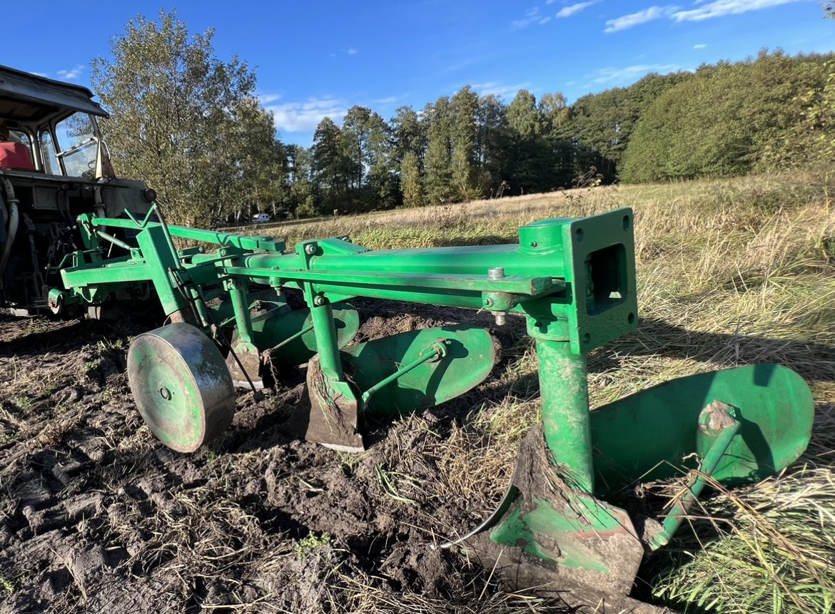

  7. Witam Forumowiczów, mam mały problem - od jakiegoś czasu jestem w posiadaniu pługa 5cio skibowego zagonowego, ciężkiego. Niestety, po wielu próbach ustawień - nie zakrywa dobrze resztek, szczególnie jeżeli jest poplon (ścinacze nic nie dają) + znać każdą skibę - mowa tu o ziemiach lekkich, piaszczystych - na rędzinie jest lepiej, ale też nie ma rewelacji. Zastanawiam się czy dopasowanie innych odkładnic by coś zmieniło... - jeżeli tak to na jakie? - dajcie proszę znać co o tym myślicie - może mieliście podobny problem i udało się wam to naprawić. Z góry dzięki za każdy komentarz i uwagę

    Hej! podłączam się pod temat. Czy ktoś się orientuje co to za model pługa? Nigdzie nie mogę znaleźć podobnego. Może ktoś z Was spotkał podobny lub posiada takową wiedze :) Pług zagonowy, ciekawym rozwiązaniem są te okrągłe słupice - pewnie pod zmienna szerokość orki, ale cały mechanizm został zaspawany przez poprzedniego właściciela. Tabliczki znamionowej niestety brak :(
