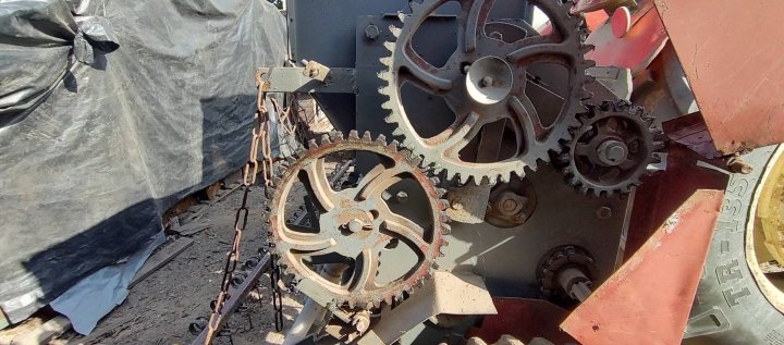

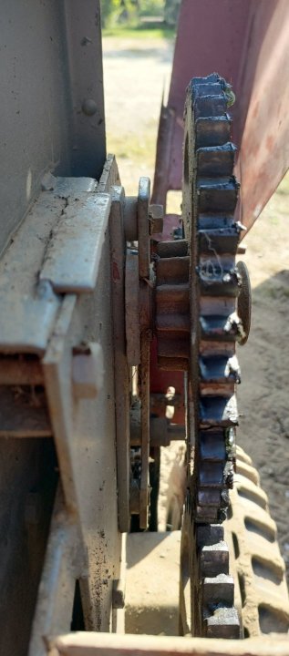

  6. z tyłu za tym trybem nie ma małego trybu
  7. u mnie tak to wygląda i tylko można przestawić na jednym trybie czyli niby ten średni wysiew jeśli dobrze zrozumiałem kolegów wyżej..
  8. U mnie te koło napędzane łańcuchem (które jest na tym schemacie bod numerem 5) też jest dużo mniejsze nie wiem ile ma zębów ale wygląda mniej więcej jak ten tryb na samym dole. Masz może tabele wysiewów od tego swojego siewnika?

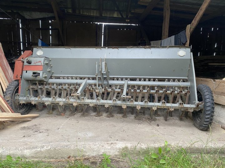

  9. to czyli mój główny błąd że wysiałem 2 razy tyle żyta polegał na tym ze nie przestawiłem trybu napędowego na ten średni wysiew?
