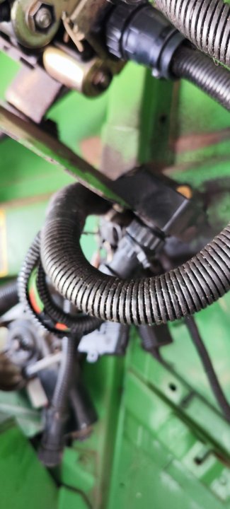

  4. Dzień dobry, Mam problem z hydrauliką w kombajnie John Deere CTS 9780. Awaria wygląda w następujący sposób: gdy włączam kombajn i podnoszę/opuszczam motowidła, to działa, ale później, gdy próbuję otworzyć rurę wysypową to się nie otwiera. Dodatkowo, gdy działam joystickiem i próbuję wysunąć motowidła, również nie działa, a następnie po kliknięciu któregoś z przycisków rura wysypowa otwiera się sama z siebie(przycisk nie ten od rury). Na rozdzielaczu słychać specyficzne pstryknięcie, gdy wciskam przycisk na joysticku do zamknięcia rury wysypowej. Rozdzielacz ma cewki z elektromagnesami i moduł obok pod rozdzielaczem. Ponadto, gdy kombajn jest wyłączony na pewien czas, rura przy następnym uruchomieniu normalnie się zamknie. Proszę o pomoc w diagnozowaniu problemu i ewentualne wskazówki, jak go naprawić. Z góry dzięki.
