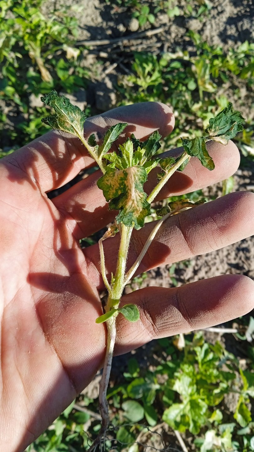

    Jak tam wasze uprawy? U mnie był taki mróz że pierwszy raz od 15 lat zaważyło mi liście gorczycy. Najbardziej na stanowisku gdzie poszedł nalistnie metazachlor. Od mrozu minęło 2 tygodnie jakoś się zbiera ale kolejne przymrozki ograniczają możliwość działania. Na jednej działce nie zrobiłem jeszcze dwuliściennych bo robiłem jednocześnie na 3 podeścia. Inwazja głuchego owsa na dzierżawie. Szału w plonie nie będzie

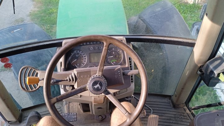

  11. Panowie jak w temacie. Świeży nabytek. Wszytko sprawne tj działają kierunki, alternator ładuje, ciągnik skręca i hamuje a kontrolki nie świecą .... Ciemność. Działa zato wszystko poniżej tj obrotomierz prędkościomierz temperatura i paliwo. Bezpieczniki przejrzałem jest ok. Po przekręceniu kluczyka powinny się zapalić by potem zgasnąć tu nic. Ciągnik od handlarza więc nie dowiem się nic o przeszłości.... Pozdrawiam

    Właśnie mam dziś pryskać na dwuliścienne ..... Fakt 6 ha już opryskane z tydzień temu. Poza nakładkami i gdzieś na rozbiegu brak fito. A to co widać do bardziej to inny kształt liścia a nie przebarwienia
