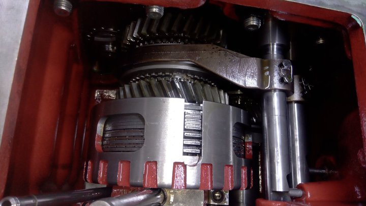

  1. No te skrzynie biegów tracktronic są nie łatwe do naprawy. U mnie były pęknięte sprężyny talerzowe w koszach. Ogólnie te skrzynie nie są ciche podczas jazdy na wolnych obrotach silnika Jakie powinno być ciśnienie oleju przy przystawce przedniego napędu ??
  2. Tak są u mnie tarczki

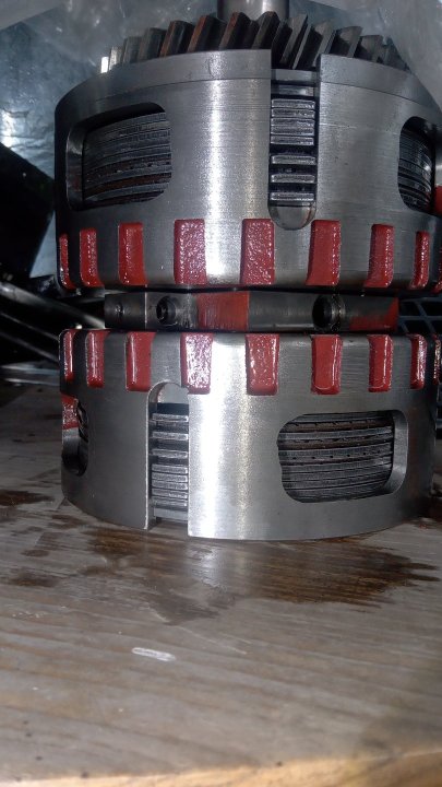

  3. Witam wszystkich forumowiczów mam pytanie odnośnie skrzyni biegów renault temis 550 rewers elektrohydrauliczny i ,3 półbiegi. W tym modelu są trzy tarczki na koszu jednym i drugim. Tenis 650 ma pięć tarczek a 610 4 tarczki. Czy np. jak dołożę na 5 tarczek u siebie to będzie ok?
  4. Mam renault Temis 550 ilość tarczek jest 3 a w Temis 650 jest 5 tarczek. Myślę o dołożeniu tarczek to na moje oko powinno być mocniejsze sprzęgło . Co sądzicie o tym??
