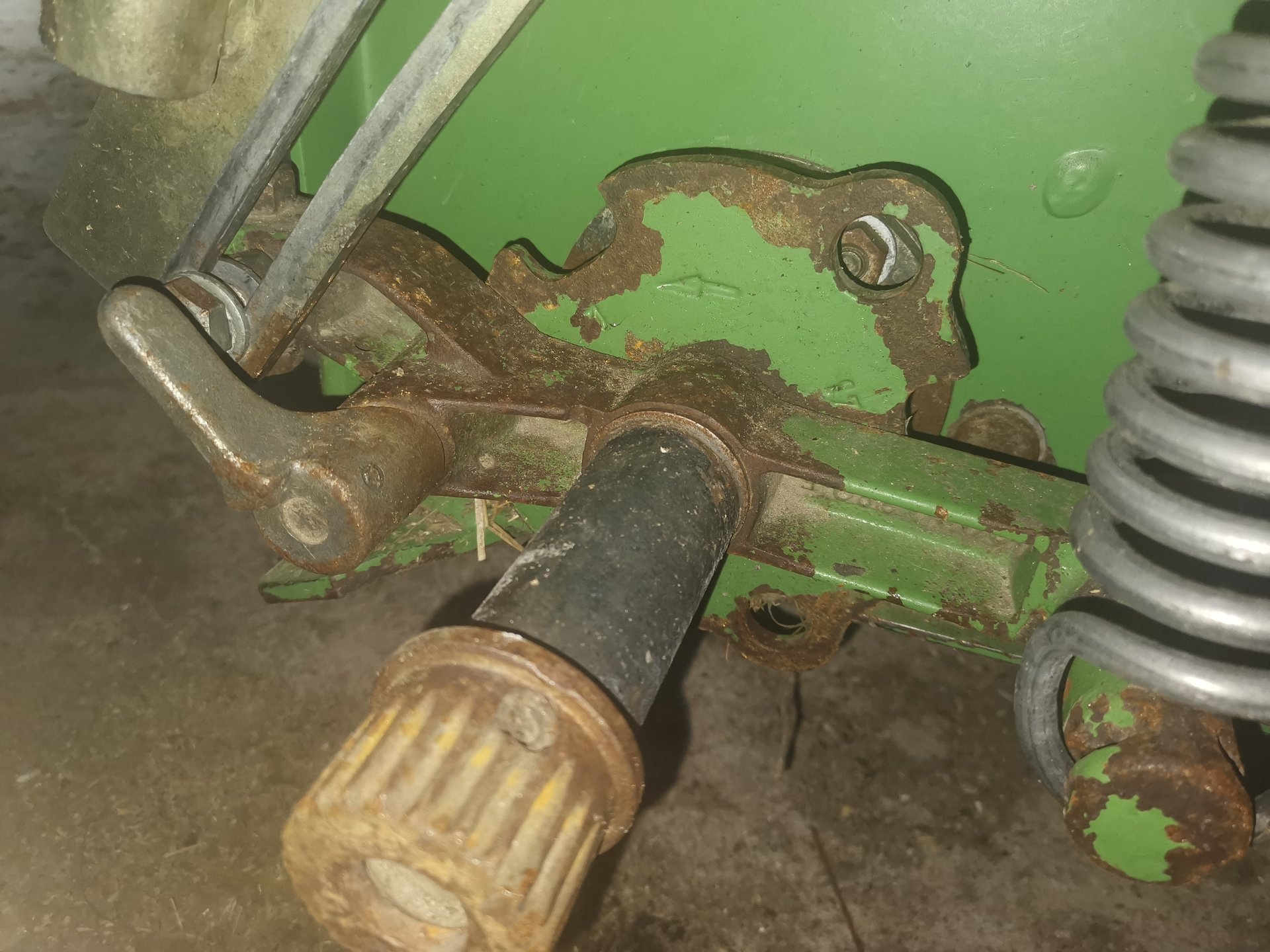

  1. Siatka jest założona prawidłowo. Problem polega na tym że ten hamulec nie zwalnia się do końca i trzeba mu po prostu "pomóc" tą dźwignią
  2. Witam mam problem z owijaniem siatką w krone vario pack 1800. Problem polega na tym że przy załączeniu się wiązania siatką nic się nie dzieje dopiero wtedy gdy poruszę ręcznie tą dźwignie od hamulca i włącze na nowo wiązanie zaczyna zawijać bele siatką. Czy jest możliwość regulacji tego hamulca? Czy jest to wina tego silnika elektrycznego który pociąga hamulec?

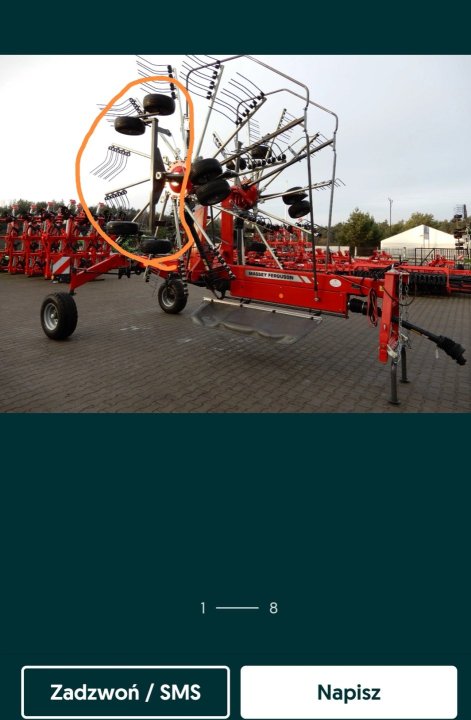

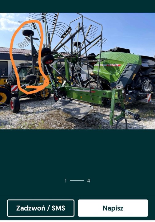

  5. Jak dużą różnice robią te podwójne kółka z tyłu bo w fendt ma pojedyńcze a massey Ferguson podwójne
