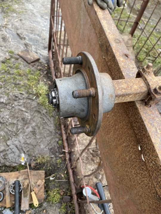

  4. Zamontowałem piastę od żuka. Trzeba było delikatnych kombinacji z doborem łożysk.Temat zamykam. Dziękuje wszystkim za pomoc.

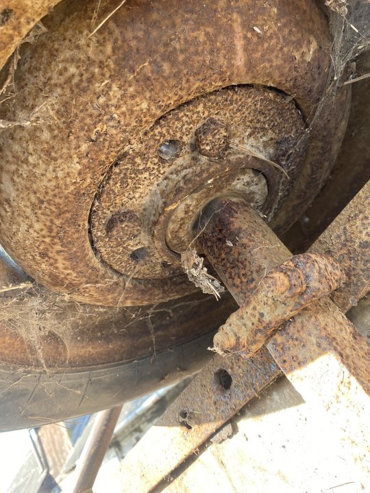

  5. Nie są. Jest to widać na ostatnim zdjęciu które dodałem. Jest to sprawna Piasta z drugiej strony osi. Widać tam ze otwory są dziwnie umiejscowione. Sugestia tym sposobem ze jednak ktoś nawiercal na własna rękę ?
  6. 9 otworów w feldze, piasta ma 8 otworów, nie mam tego na zdjeciu w tej chwili. Swoja drogą te 9 otworów w feldze też mocno zastanawia skad az ich sie tyle wzieło. Czy było tak fabrycznie, czy ktoś coś ulepszalł. mam to w spadku od dwóch lat.
  7. Z nawierceniem otworów to mało prawdopodobne, raczej one były fabrycznie. Chyba ze ktoś to zrobił bardzo profesjonalnie. Kołpak z gwintem to rzeczywiscie coś co mnie zastanawiało. Zdecydowana wiekszość kół do wozu w ogłoszeniach ma ww. wymieniony wkrecany kołpak jak np. żuk. Takiego jak mój z kołpakiem na 3 sruby w ogóle nie widzialem a troche ogłoszeń już przejrzałem. Może jakoś to przerobie i wpasuje piaste z c330.
  8. Piastę od uaz-a teoretycznie sprawdzałem wymiary ale może nie była to tak stara wersja jak jest u mnie. Tutaj to mogą być lata 50-60 lub nawet nizej. Ktoś wspomniał żuk/syrena też tak pomyślałem. Zuk ma inny rozmiar łozyska tego które podałem tutaj. Podobne ale inne. Jest chyba coś takiego że warszawa,żuk,nysa,tarpan, gaz 69 i chyba coś jeszcze to taka sama piasta i koło tzw. żukowskie (felga z oponą).Myślalem że może jest to piasta od przyczepy D- 47 na pierwszy rzut oka te 3 śruby od osłonki śruby(dekielek) są podobne. Rozmiary wewnatrz zupełnie inne. Nie jest to od przyczepy d 47. Oś przyczepki do której szukam koła ma kwadratowy kształt może to coś pomoże w poszukiwaniach. Chyba będzie ciężko ustalić co to za wynalazek ale sprawdzę jeszcze ruski trop. Rozmiaru felgi nie mam w tej chwili ale siedzi na niej Zukowska opona 6.50 16C chyba taka też jest w c330. Zdjęcie które wrzucam jest od wewnętrzej strony przyczepki ale felgę ktoś założył celowo na odwrót inaczej ocierałaby o przyczepkę felga.
  9. Witam serdecznie wszystkich. Potrzebuję pomocy w ustaleniu co to za piasta. Od jakiego pojazdu. Na pewno jest to dość stary pojazd lub maszyna rolnicza typu młocarnia. Na początku myślałem że jest to z żuka. Zmyli mnie rozmiar opony 6.50-16C niestety piasta nie jest Żuka. Wydobyłem z niej łożysko nr 32207A. Przeczucie mi podpowiada że to jakaś stara maszyna z PRL. Internet nic nie chce pomoc. Dodaję parę zdjęć. Ktoś może coś skojarzy. Piasta wewnątrz 72mm drugi otwór 81mm. Szerokość całej piasty około 9.8 cm teoretycznie wydaje się że założone koło/felga jest od żuka ale i tutaj straciłem pewność patrząc na liczbę otworów w feldze. Piasta ma w sobie 8 otworów na szpilki. W ostateczności mogę wyrzucić całą tę oś i wstawić drugą ale może ktoś tu pomoże od czego ta piasta. Coś skojarzy.
