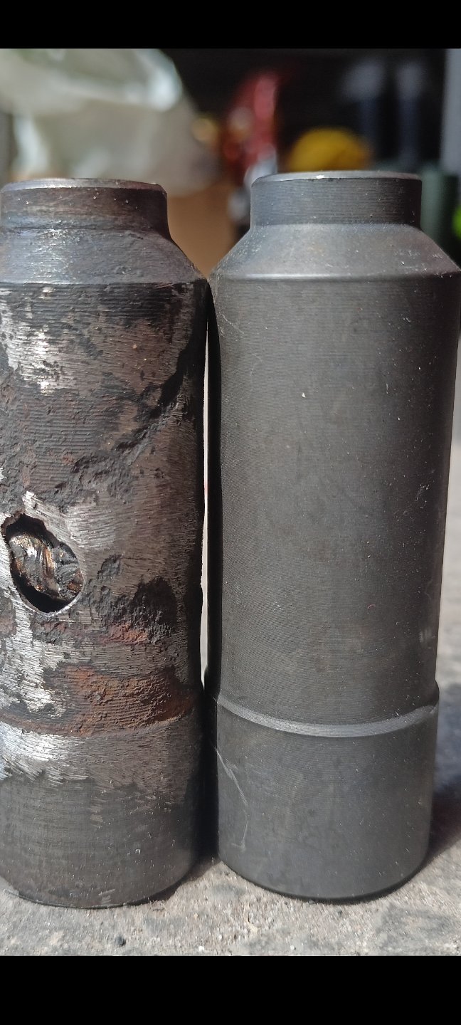

  1. Tak w starych wystawał wtryskiwacz, i w tych nowych do końca wtrysk nie dochodzi, a tulejka doszła do końca
  2. Cześć, tak jak w tytule nie pasują mi nowe tuleje wtryskiwacza są jakieś większe i źle przetłoczone, macie jakieś sprawdzone? Na zdjęciu 1 tuleja wystaje poza głowicy, oraz wtrysk nie wychodzi z głowicy Na zdjęciu 2 porównanie starej tulei i nowej

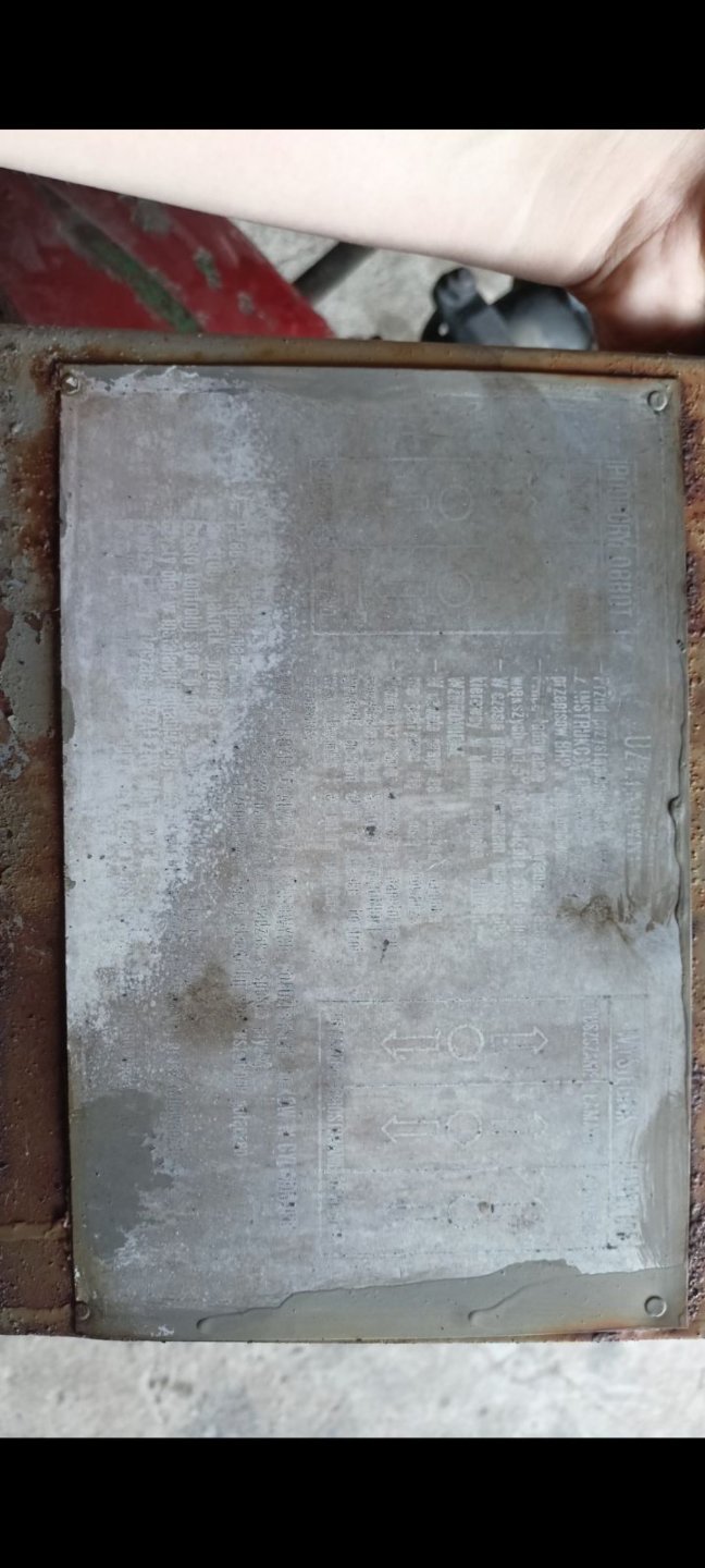

  11. No tak, wiem co tam było tylko mnie interesuje tabliczka w bdb stanie żeby udało się przepisać to
  12. Cześć, ma ktoś z was tabliczkę instrukcji ładowania w lepszym stanie od mnie? Chciałbym dowiedzieć się co tam dokładnie pisało
