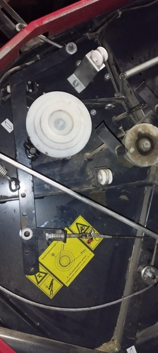

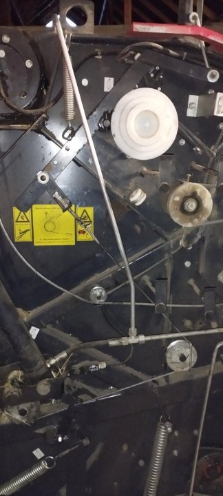

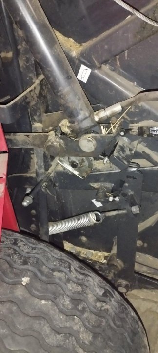

  12. Czyli cała komora podczas belowania i przybywania materiału delikatnie się odchyla do tyłu dzięki temu jeden zamek pociąga tą linkę i wskaźnik idzie do góry ? To cała klapa tyle się odchyli że dojdzie do tego drugiego zamka który odstaje 3 cm ? taka jest zasada działania tych zamków Więc jak chcemy ją teraz spróbować czy maszyna działa to, ustawić tą sprężynę z regulacja z pierwszego zdjęcia na mniej więcej środek ( na zdjęciu jest wykręcona) tą regulacje na płaskowniku zostawiam jak jest. Zamek lewy jest ustawiony przy samej tulejce. Klapa się otwiera sprawdziliśmy na sucho otwiera zamyka... i ładować kostki aż się podniesie wskaźnik z żółtego na czerwone i bela będzie gotowa tak ?
  13. Czyli jeśli dobrze rozumiem zamki są jeden krótszy drugi dłuższy i tu nie kombinować. czyli po co jest ten dłuższy skoro trzyma na jednym 🤔 ? Teraz żeby regulować siłę zgniotu przestawiam na tych otworach na płaskowniku a co reguluje tą śrubą przy lince obok tego płaskownika ? Współpracuje z Ursusem 4514
  14. Dzień dobry, Z racji tego iż niedawno nabyliśmy prasę metal fach z562 chciałem podpytać o kilka spraw 1) Czy zamki na komorze powinny być oba ustawione w tej samej pozycji u nas jeden ( prawy ) jest dłuższy. Wyregulowaliśmy ten jeden (lewy) i jest przy samym zatrzasku a drugi (prawy) odstaje jakieś 3 cm czy to normalne ? 2) Na jakiej zasadzie działa wskaźnik napełnienia komory czy w ogóle sugerować się tym podczas owijania komory ponieważ chcieliśmy ją spróbować no i podpięliśmy do traktora ładowaliśmy kostki gdzieś ok. 25 szt a ten wskaźnik dalej był nieruchomo i nie wiedzieliśmy czy ładować więcej czy nie.... żeby coś nie strzeliło no i stąd pytanie jak działa ten wskaźnik jakoś się go reguluje skąd wiadomo że bela jest gotowa ? Wiem że pytania może głupie, ale to nasza pierwsza belarka trochę nie ogarniamy
