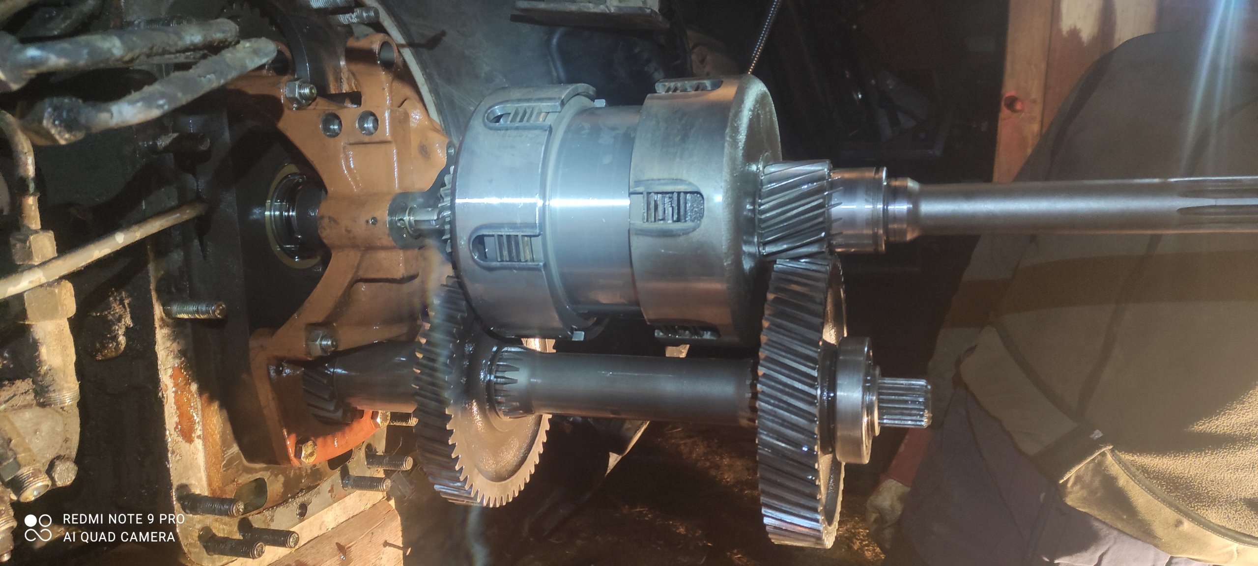

  3. Tak skrzynia ta sama. Półbiegi zblokowane tarcze przez co grzał się prawdopodobnie olej dwa sprzęgła się przeciągały. Czy ma ktoś dostęp do części takiej skrzyni? Steyr 397.25 szukam zębatek reduktora 3 i 2 i ośkę bo oberwało wieloklin
  4. Udało się. Trzymały tulejki doprowadzające olej z zewnątrz przez blok do środka skrzyni pośredniej. A teraz pytanie. Co to jest? (zdjęcie) i jak to działa?
  5. Czy ktoś tutaj rozbierał taką skrzynię stayera? mam kłopot z rozjechaniem jej między skrzynią pośrednią a resztą. Może ktoś mógł by poratować radą.
