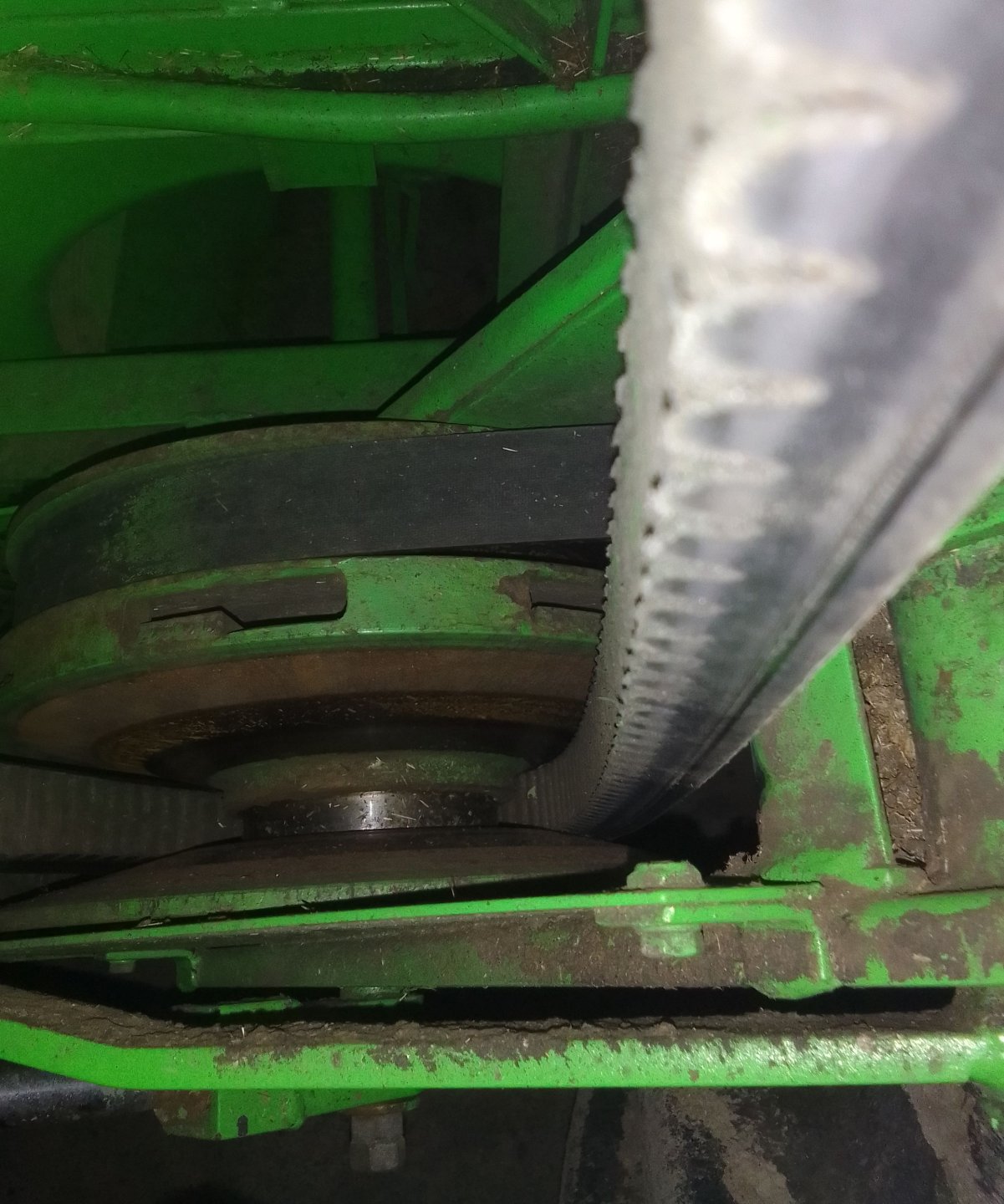

  6. Byłem popatrzeć trochę te pasy, ten szeroki pas od młocarni jest bardzo luźny ale jak przełącze wajchę to napręża się i myśle że jest ok. A te dwa paski co są na wariatorze są luźne tak z 5 cm luzu mają. Myślisz że to ta przyczyną? Jeśli tak to idzie to jakoś podciągnąć tym napinaczem czy muszę myśleć o nowych pasach? Bo raczej wina sprzęgła to nie jest?

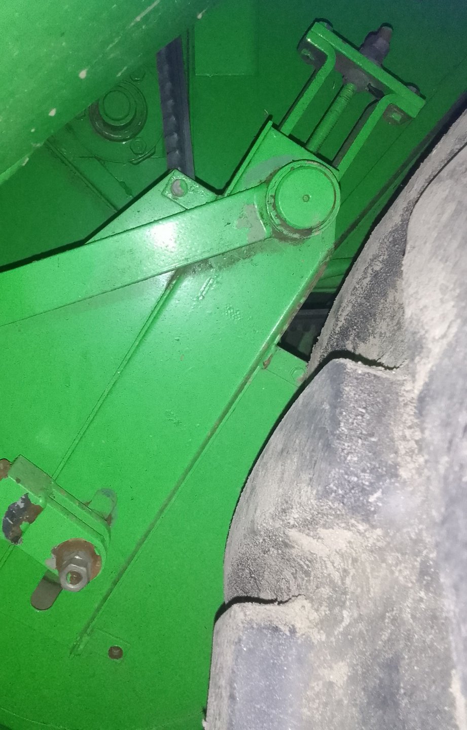

  7. Ok dzięki, zrobię jeszcze zdjęcie czujnika zerwania paska i powiesz mi czy też tak masz

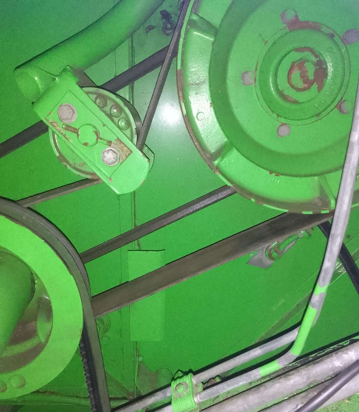

  8. Pasy są luźne trochę ale jak włącze młocarnie to niby się naciągają. Bo ten przyśpieszacz powinien działać również kiedy młocarnia jest wyłączona? Czy może działa tylko podczas zsłączonej młocarni? Mógłbyś mi zrobić fotkę gdzie się dokłsdnie smaruje ten wariator?

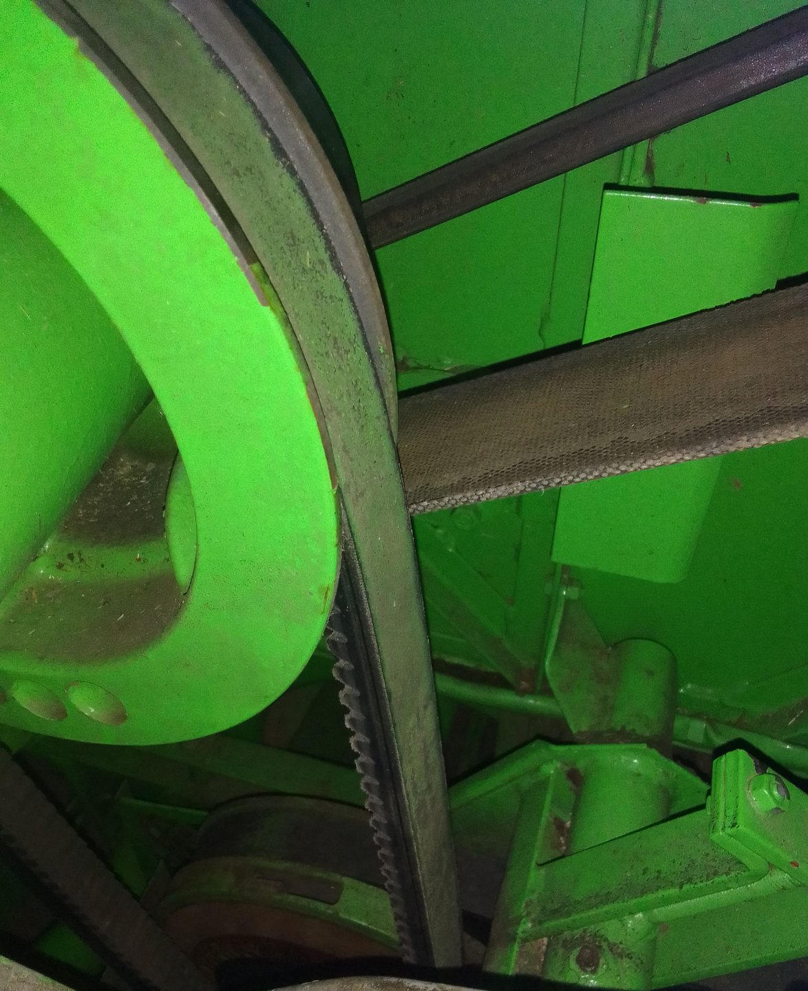

  9. Twój tak jakby mniej odstawał ten napinacz, ten pasek masz również skręcony jeśli dobrze widzę tak? Bo ciemno tam niżej trochę. Mam prośbę jeśli mógłbyś sprawdzić czy Teój napinacz też ma takie luzy? Bo ten mój jak szarpie na boki to ma bardzo duże luzy
  10. Witam zakupiłem kombajn Deutz fahr m770, nie miałem wcześniej styczności z kombajnem i stąd pytanie odnośnie przyśpieszacza. Nie chce działać mi przyśpieszacz, tzn jak jadę np jedynką lub dwójką i ruszam tą wajchą od przyśpieszacza to kombajn ani nie zwalnia ani nie przyśpiesza. Jest też problem z ruszeniem z 3 biegu z miejsca i chyba z drugiego, proszę o pomoc na jakiej zasadzie ten przyśpieszacz działa?
  11. Witam wszystkich, zakupiłem kombajn Deutz fahr m770 i dopatrzyłem się teraz że jest chyba skrzywiony napinacz i zeszagowany ,jakoś dziwnie obrócony pasek klinowy. Znajduje się to zaraz za silnikiem a ten pasek napędza wytrząsacze. Dołanczam zdjęcia i proszę o pomoc posiadaczy tych maszyn czy to tak ma być czy to jest do poprawy
