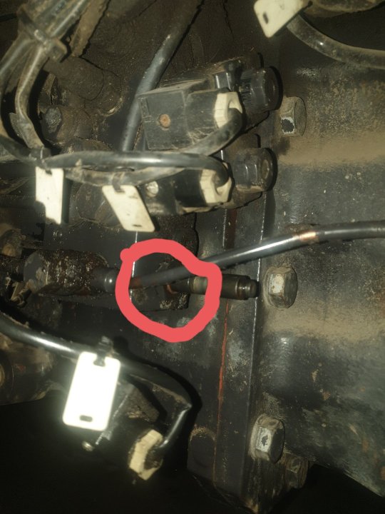

  10. Stało się tak jak napisałeś. A wcześniej nie zauważyłem tego bo zgasiłem traktor i po odpaleniu kontrolka już nie świeciła. Jutro jeszcze podniosę traktor i dla pewności sprawdzę czy napewno nie jest zapięta. Dziękuje bardzo za uratowanie.
  11. To muszę trzymać hamulec i wtedy spróbować wyłączyć guzikiem blokadę?
  12. Legend 105
  13. Czyli mam odkręcić tą nakretkę żeby wyjąć ten trzpień którym steruje cewka? Zaznaczyłem czy to konkretnie ta.
  14. Witam ostatnio sama z siebie włączyła mi się blokada tylnego mostu i nie chce się wyłączyć guzik od jej włączania i wyłączania działa. Oporność na cewce to 7,2 Ohma a gdy zgaszę traktor i odpalę go kontrolka blokady nie świeci ale jest zapięta na dodatek przewody idące do cewki nie mają masy. Po wciśnięciu guzika kontrolka blokady się włącza i masa na przewód wraca i pokazuje 12,68V. Pomocy w tygodniu spróbuje wymienić przycisk ale przy sprawdzaniu multimetrem działa a przy okazji wyczyściłem w nim styki. Miał ktoś podobny problem?

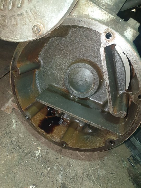

  16. Witam zakupiłem przyczepę 2 osiową 8t przy remoncie zdemontowałem obrotnice ponieważ chciałem sprawdzić w jakim stanie są kulki, bieżnia i przy okazji wymienić kalamidki. Jak się okazało po zdemontowaniu obrotnica się zacina po rozebraniu widać, że dolna ścianka bieżni od tył przyczepy jest wytarta praktycznie na równo z bieżnią (dodaje zdjęcia) i przyczyną blokowania obrotnicy jest to, że kulki zamiast być obok siebie w bieżni to wpadają jedna pod drugą wypychają górną część obrotnicy co skutkuje jej zablokowaniem. Stąd moje pytanie co zrobić napawać to miejsce gdzie ścianka bieżni jest wytarta a później postarać się wyszlifować ją mniej więcej jak powinna być? Dodam, że tam tylko od strony tyłu przyczepy jest tak wytarta ta ścianka bieżni. Czy próbować szukać nowej obrotnicy? I do jakiego tonarzu też 8 ton czy może z większym zapasem?
