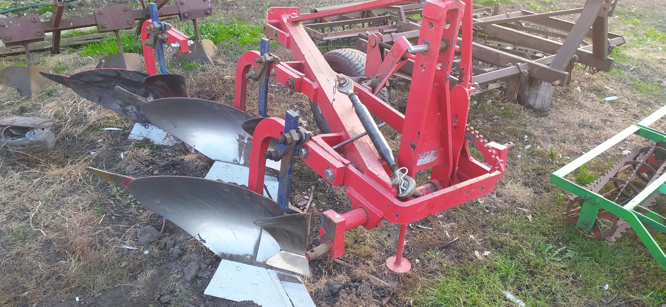

  1. U mnie tak . Strasznie ciężko mają ze wschodami .

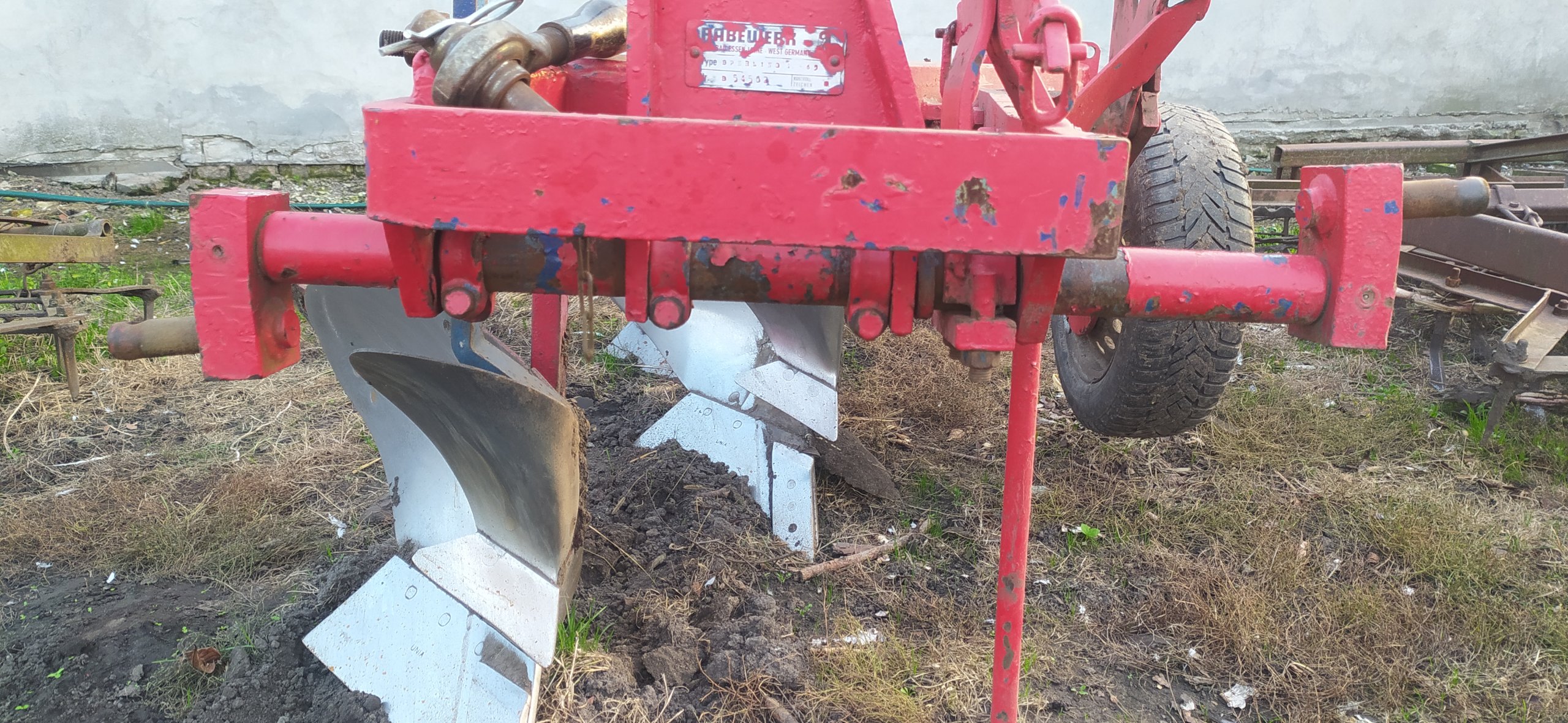

  5. Chodzi o piętkę na ostatniej płozie ? Piętka czy stopka zależy kto jak nazywa jest przykręcona . Jak odejmowalem 3 odkładnie to stopkę przykrecilem na płozę na 2 odkladni
  6. Jeśli chodzi o wykorbienia to tak jest chyba w oryginale . Widziałem drugi taki pług i te wykorbienia były identycznie . Problem mam tylko z tym pługiem. Wcześniej miałem grudziądzki i takiego problemu nie było
  7. Tutaj reguluje się szerokość pierwszej skiby. Przesuwając ta oś czy belkę zaczepową ( nie wiem jak to fachowo nazwać )w prawo lub w lewo. A sprawi strony widać dźwignie która się przestawia wykorbienie
