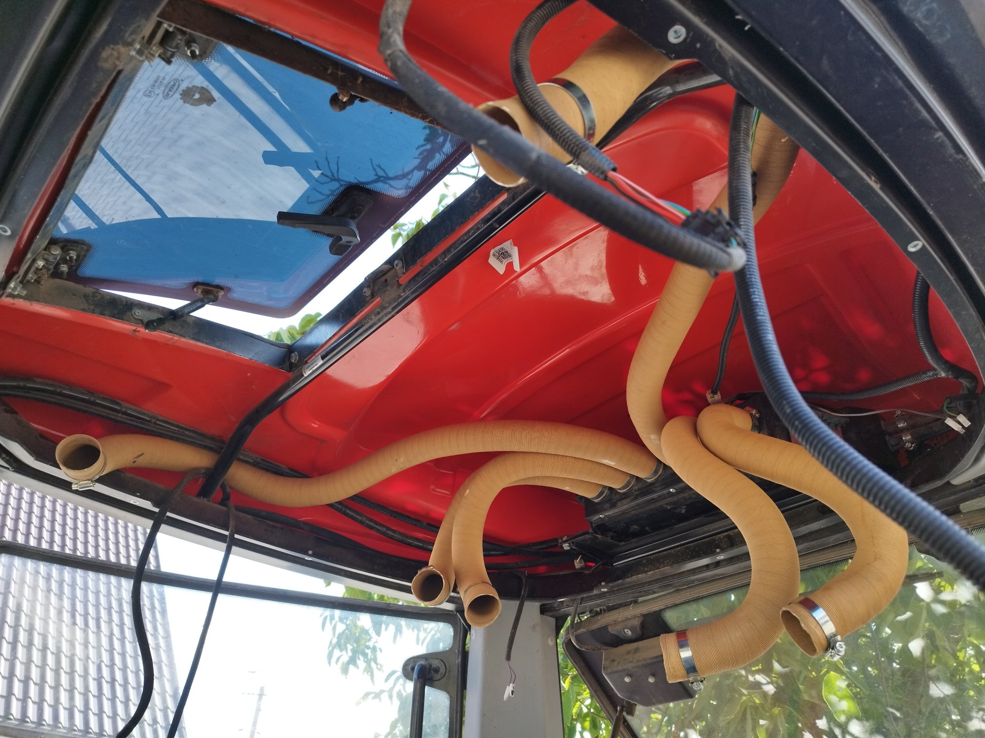

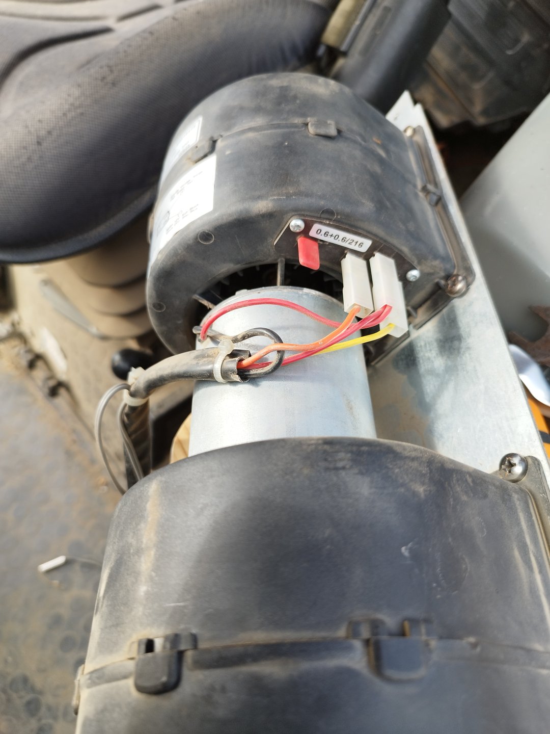

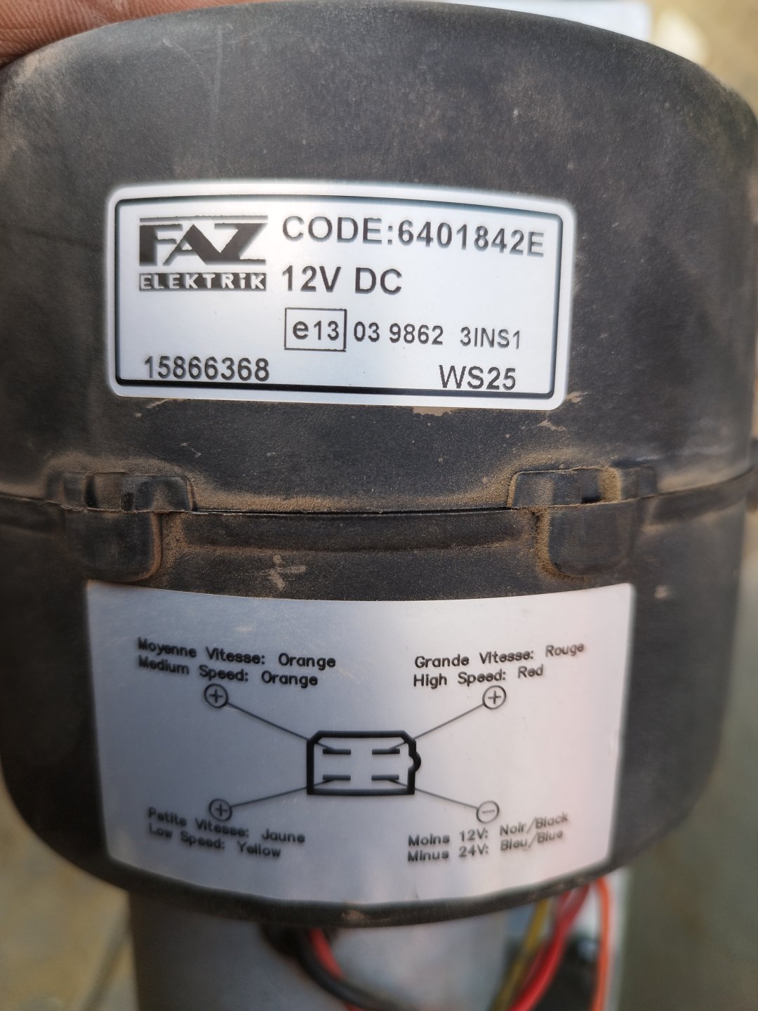

  1. Witam, dla następców którzy będą walczyć z dmuchawą wrzucam zdjęcia osprzętu.
  2. Witam, mam Ursusa C380 z 2015 roku. Rok temu przestała działać klima, wywalało błąd E1- wyjąłem sterownik- chiński. Po diagnostyce okazało się że przyczyną błędu to dmuchawa. Przez trudne warunki pracy po prostu się przytarła. Udało się ją reanimować ale padła całkiem. Muszę wymienić. Ktoś już zamawiał taką dmuchawę z Was? Żeby ją wyjąć trzeba demontować całą podsufitkę, odłączać wszystkie nawiewy co jest dość pracochłonne. Druga sprawa to załączanie WOM. Jest tam jakiś wałek ze sprężynką i kulką. Kulką wypadła. Wiem że musi mieć 6mm średnicy. Ale skręcony jest ten wałek. Muszę go wyjąć ze skrzyni. Macie jakieś rysunki techniczne tych elementów? Skrzynia Carraro. Czy wyjęcie tego wałka nie spowoduje wypadnięcia jakiegoś elementu ze skrzyni? Pozdrawiam

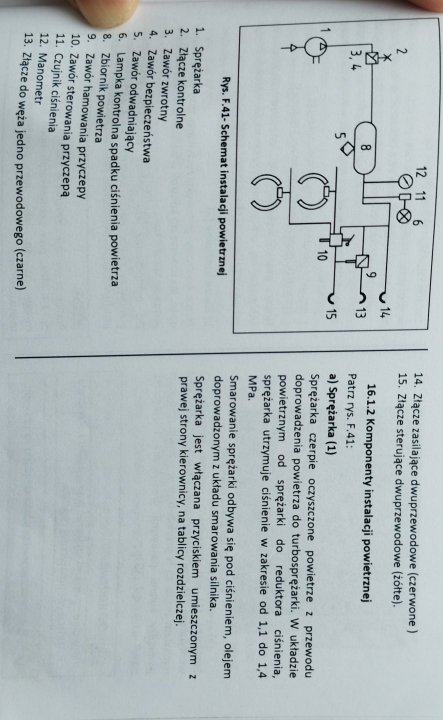

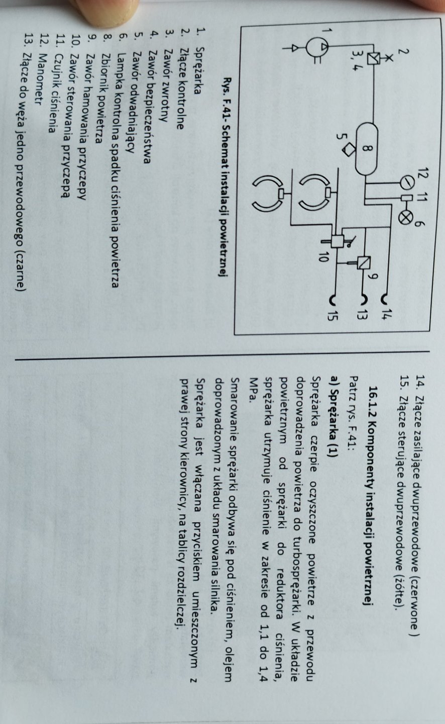

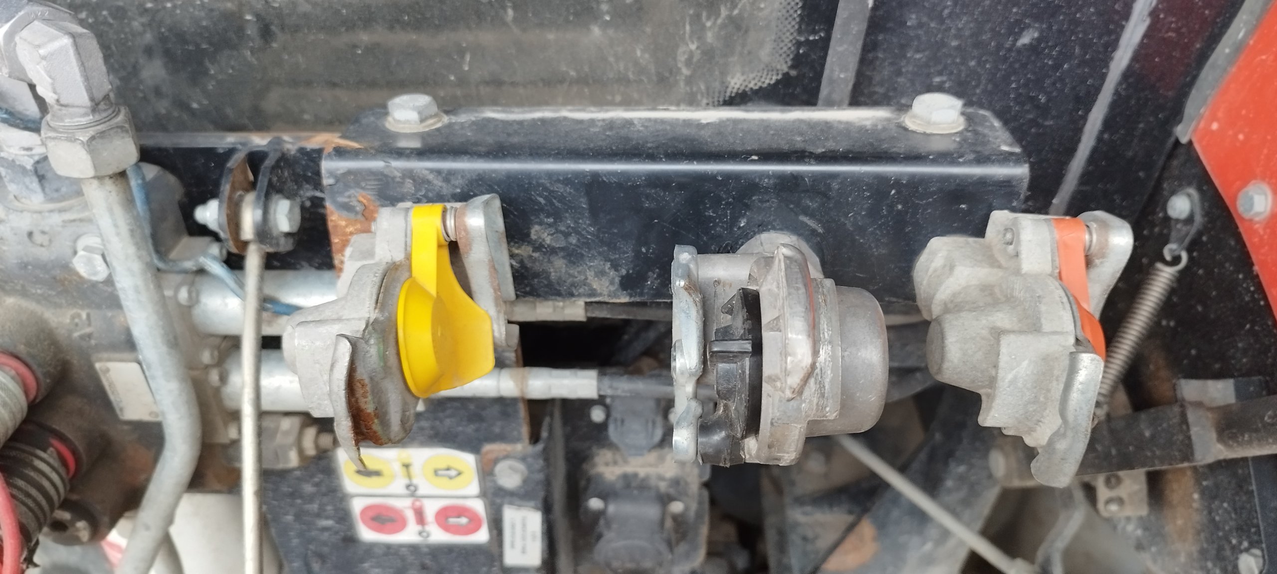

  4. Dzięki za odpowiedzi. Tak, owszem nie znam się dlatego tu napisałem to chyba logiczne @robert1226. Nie mogłem odpisać wcześniej. Ale do rzeczy. Układ jest tak jak piszecie 1obwodowy i 2obwodowy. Załączam zdjęcie. Ciśnienia nie ma na złączu czarnym czyli 1-obwodowym. Po uruchomieniu ciągnika przez pierwsze 5-10 sekund leci powietrze na czarnym złączu po czym zanika. Na układnie 2-obwodowym ciśnienie jest ale przyczepy gospodarza mają układ 1-obwodowy. Wciśnięcie pedału hamulca nic nie powoduje, nadal brak ciśnienia cza czarnym złączu. Od nowości gdy wszystko działało prawidłowo ciśnienie było na stałe w złączu czarnym. Wrzucam jeszcze dokumentację jaką dostałem od gospodarza. Wychodzi na to, że ciśnienie powinno być na stałe w czarnym złączu a jak sie wciska pedał hamulca to ciśnienie spada na układzie przyczepy i wtedy ona hamuje. Na schemacie widać jeszcze jakiś zawór sterujący układem 1przewodowym: 9-zawór hamowania przyczepy. Może to on jest uszkodzony? Pytanie do Was czy ktoś miał podobny problem? Tak jak pisałem - nie znam się ale po przeczytaniu tego dokumentu można wysnuć pewne wnioski.
  5. Witam, mam problem z układem pneumatycznym w traktorze Ursus C380 2015 rok. Mam 3 wyjścia na przyczepy. W dwóch jest ciśnienie a w jednym nie ma. Podejrzenie padło na zawór Filkar TS 10790. Czy mieliście podobny przypadek? Nowy zawór cena ok 1800zł ale może można go naprawić. W końcu to tylko element mechaniczny. Może znacie jakiś godny polecenia zakład naprawiający takie zawory w okolicach Kutna bądź Warszawy? Pozdrawiam
  6. Witam, piszę do Was z prośbą o podpowiedź. Posiadam Ursusa C380 z roku 2015 i pojawił się problem z brakiem ciśnienia na przyczepy. Sprężarka działa, ciśnienie jest ale na wyjściu złączy brak ciśnienia. Co może być? Pozdrawiam
