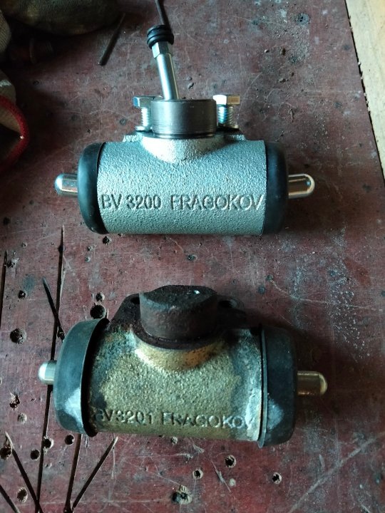

  4. Też to zrobiłem. No nic będę musiał pobawić się kluczami.

    Witam. Co jak urząd wpisał złą masę własną i masę maksymalną pojazdu. Jak coś takiego poprawić. Czy na przeglądzie mogą zrobić korektę i określić masę własną. Czy będzie z tyn problem.
