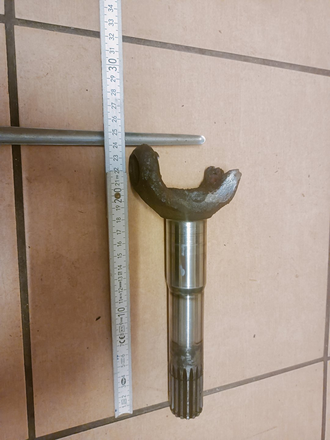

  8. Wyrwało jedną stronę widełek szukam albo takiej części albo jak można to naprawić

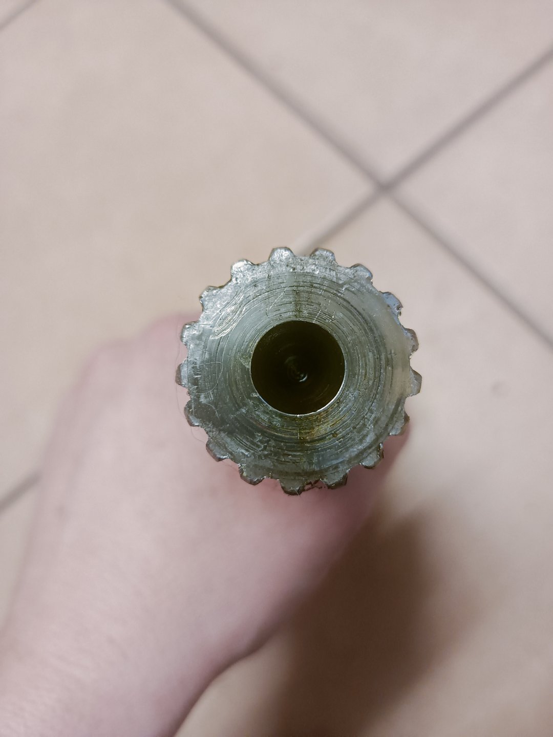

  9. Witam wszystkich szukam półosi przedniego mostu do Massey Ferguson 274. Wymiary: długość 24 cm, średnica 35 mm, liczba frezów 17. Może ktoś ma na zbyciu albo macie jakiś pomysł jak to uratować?
