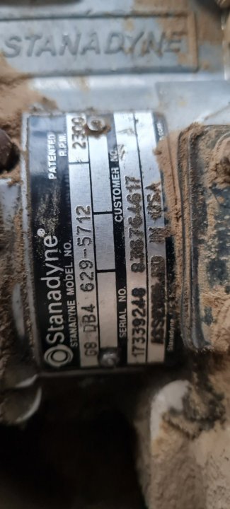

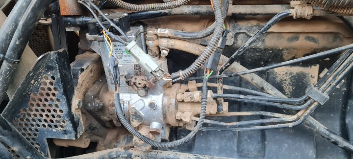

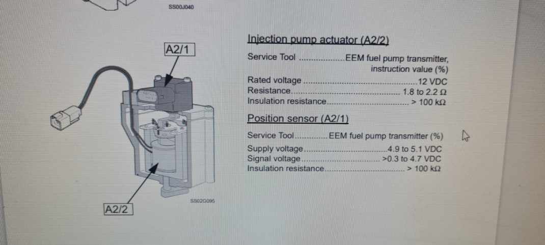

  1. Tak kalibrowali ja zaraz po regeneracji bo pompa była naprawiana 2 lata temu, rok po naprawie przestała reagować na pedal gazu i od roku działa na mechanicznym sterowaniu kalibracje chcielismy zrobic ale jest mozliwa tylko po odpaleniu ciagnika. Wczoraj odzyskałem komputer od elektryka który poprawił ścieżki cyna które już były naprawiane jeszcze zanim ciągnik był u mnie i zauważyłem że mam 2.39 oma na kablu od sterowania ( A2/2 )gdy kabel jest odpięty od pompy jednak gdy kabel podepnę na kostce do pompy nagle pokazuje mi 0 na tych samych kablach według schematu w tym miejscu powinno być 1.8 oma do 2.2 oma zacząłem się teraz zastanawiać czy czasami sterowanie pompy nie robi jakiegoś zwarcia i dlatego może traci napięcie na kablu między pompa i komputerem Pozdrawiam

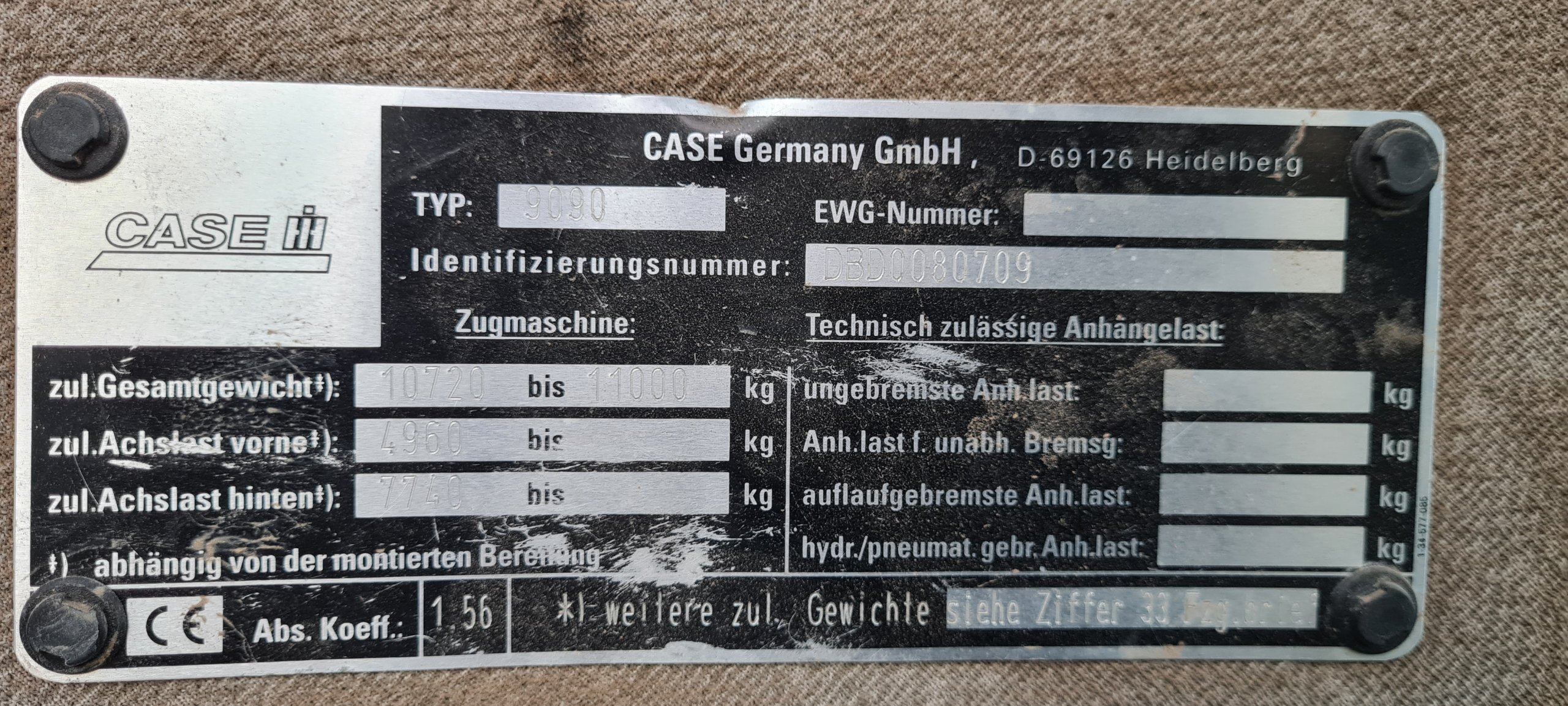

  2. Czesc, Case cvx 170 case III 2001 rok , aktualnie sterownik pompy działa na mechanicznej lince pozdrawiam
  3. Witam piszę post bo być może ktoś coś podpowie albo chociaż naprowadzi na jakiś trop mianowicie ciągnik gubi gdzieś prad między potencjometrem na przycisku gazu a sterownikiem pompy wtryskowej pompa jak i sterownik są po kapitalnym remoncie potencjometr działa poprawnie a jednak nie steruje sterownikiem, po odkręcaniu sterownika i puszczeniu mu lewego pradu pompa się otwiera maksymalnie i ciągnik odpala jak i pracuje na maksymalnych obrotach było u mnie parę elektryków zabrali 10 tys i nic w sumie nie powiedzieli jedni zbudowali osobna instalacjie która spłonęła po 1h pracy inni tylko posiedzieli i pojechali. Z braku innych możliwości przewiercilismy sterownik i założyliśmy gaz na lince od malucha na zwykłych sprężynach i teraz ciągnik jezdzi i pracuje już tak prawie rok jednak jest to uciążliwe że nie ma możliwości ustawic odpowiednich obrotów itd,j eżeli ma ktoś jakiś pomysł co można sprawdzić lub spróbować proszę o jaką kolwiek podpowiedź lub jakiegoś elektryka który zna się na starszych modelach case, i znajduje sie gdzies blisko krakowa posiadam cały schemat układu sterowania gazem w tym modelu ciagnika Pozdrawiam i z góry dziękuję
