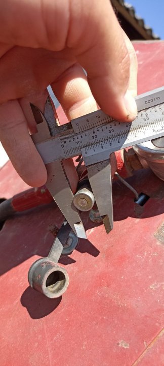

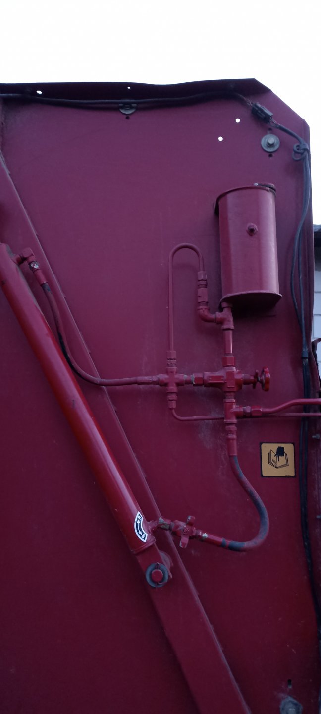

  3. Kto zna symbol tego szybko złącza ? W nowszych prasach nh są już inne te złączki a w 650 jest taka popierdolka. Potrzebuje dobić ciśnienia bo w tej chwili max co mogę uzyskać to 100 bar czyli około 1500psi. Pozdrawiam
  4. Witam . Ja mam prase NH 650 i tam jest szybko złącze o średnicy około ,15-20mm jest nietypowe zna ktoś symbol tego złącza ? .muszę dobić ciśnienia do siłownika zgniotu bo wcale tam nie ma ciśnienia i pasy są luznawe. Ciśnienie "zginęło " po całkowitym wykręceniu zaworu regulującego zgniot. Proszę o pomoc . Pozdrawiam
