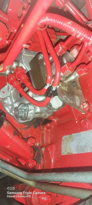

  17. Odkrecalem rurki na pompie podaje paliwo ale nie z każdej idzie tyle samo
  18. Pompa bosch sterowana elektronika. 2006r . Został zgaszony normalnie po 4 dniach wsiadłem chciałem jechać przy starcie odpalił na 2 sekundy zgasł i nie odpali
