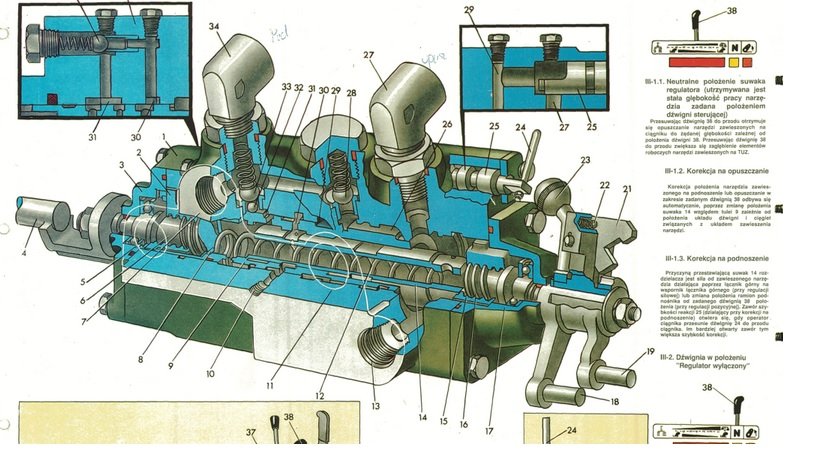

  3. musze kupic ale chyba pompa bedzie wyjechana a jakie ma byc cisnienie pompy chyba nie rozerwie robiłem pare luparek hydraulicznych i tam prawie zawor byl na max i wszystko ok
  4. Wiesz ale to wina chyba albomalo oleju moze jest 10 litrów lub zawór ten cisnieniowy mało dokrecony na koniec pompa walnieta bo to chyba ma rak byc zaciac dojdzie do góry i odbic Muszę jutro dokrecic ten zawór i zobaczymy bo teraz jak podnioslem maszynę to ten przy kierownicy tez nie odbija pod obciazeniem tak czy tak może jest za małe cisnienie
  5. Czesc to znowu ja a nie wiesz dlaczego jak biorę te wajche przy fotelu do końca zeby podnieść to jak trochę docisne i trzymam podniesie a jak dam na max do tylu to potem muszę odciągnąć bo tak jakby rozdzielacz w tym krancowym miejscu sie zcinal i jest jescze jedno takie miejsce jak cofam

  8. Ok dzieki już nie będę zwracał gitary

  11. nie tylko zmienialem na inna a tamta wyrzucilem a to ma znaczenie a ta sie troche roznila o.5 mm
  12. Czesc jeszcze jedno pytanie o średnicę tej małej kulki tam gdzie są te dwie jedna popycha drugą nie wiecie jaka powinna być bo trochę to zrobili nie bardzo kulka jezdzi po suwaku ogólnie to niby proscizna a każdy to wywala teoretycznie to co tu sie ma psuć a z drugiej strony u mnie nie chodzi jak powinno ale będzie

  18. Są kropki ale na schematach sa jeszcze jakies kulki I na co są otwory w tym cieńszym suwaku na końcu te dwa
  19. hej a tu czegos nie brakuje są suwaki a w środku sprężyna
