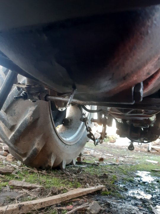

  1. Witam od czego te otwory z zawleczkami ? Nadmienie ze są dwa otwory z takimi zawleczkami pod spodem . Pytam dlatego ze olej ze skrzyni mi wyciega. Ktoa zna powod?
  2. Dzieki wielkie juz sobie poradziłem i rzeczywiscie hydraulika zapowietrzona była. Odkrecilem jedna srube przy pompie potem weze metalowe od hydrauliki i zaczałem ruszac podnosnikiem az powietrze wraz z olejem wyplywalo i az załapalo i powstała fontanna i na szhbko zakreciłem. Juz podnosi ale mam inny problem u dołu sa dwa otwory przy skrzyni druga kolo tylnego mostu i tam są zawleczki. Przez te otwory wywala mi olej. Myslalem ze cos ktos grzebal ale znalazlem na internecie zdjecie innego mf 255 i tez sa zawleczki. Ktos wie o co chodzi od czego sa te zawleczki?

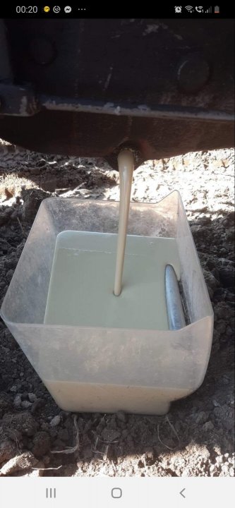

  3. Witam was. Po smierci ojca musze sie zajac obsadzanie ogrudków itd. Gdy zacząłem orke to niestety jak ciagnik sie zagrzał podnosnik przestał podnosic pług. Ostygł to sie podnosil wiec zacząłem grzebac i szukac przyczyny. Spuscilem troche oleju hydraulicznego i okazalo sie ze olej jest biały wiec stwierdzilem ze dostala sie woda chocby nawet otworem od bagnetu ( nadmienie ze ciagnik nie posiadal bagnetu) Wiec spusciłem olej kupilem bagnet, wymienilem filtr i zalalem go olejem takim jak w ksiazce jest opisany czyli agrolem. Niestety ciągnik wgl teraz nie podnosi. Jak rozmawiałem z kolega mechanikiem to twierdzi ze jak pompa nie wyje to znaczy ze jest cała a wczesniej to ze jak sie zagrzał i opadal pług to olej stracił swoje wlasciwosci a eina takiej sytuacji jest to ze uklad jest zapowietrzony. Czy ktos posiada jakas wiedze na temat odpowietrzenia tego ukladu? Czy jest moze jakis odpowietrznik? Co w takiej sytuacji radzili byscie mi z tym zrobic ? Czy moze jest problem jakis przy regulatorze opadu bo z tego co sie dowiedzialem to tam czesto grzebał
