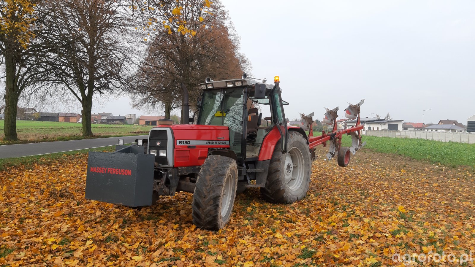

  7. Wykonany z pojemnika na akumulatory z wózka widłowego akumulatorowego (masa pojemnika pustego 130kg, z betonem 850kg a można dołożyć do 1 tony bo nie jest do pełna zalany) halogeny przydają się do nocnej orki bo świecą przed balast
  8. Wykonany z pojemnika na akumulatory z wózka widłowego akumulatorowego (masa pojemnika pustego 130kg, z betonem 850kg a można dołożyć do 1 tony bo nie jest do pełna zalany) halogeny przydają się do nocnej orki bo świecą przed balast
  9. Wykonany z pojemnika na akumulatory z wózka widłowego akumulatorowego (masa pojemnika pustego 130kg, z betonem 850kg a można dołożyć do 1 tony bo nie jest do pełna zalany) halogeny przydają się do nocnej orki bo świecą przed balast
  10. Wykonany z pojemnika na akumulatory z wózka widłowego akumulatorowego (masa pojemnika pustego 130kg, z betonem 850kg a można dołożyć do 1 tony bo nie jest do pełna zalany) halogeny przydają się do nocnej orki bo świecą przed balast
