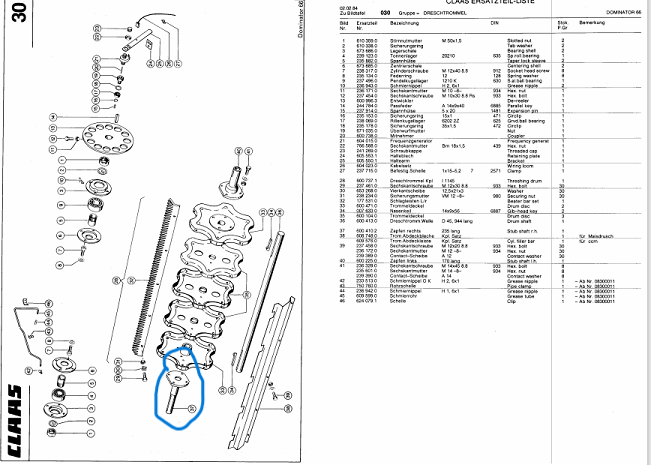

  2. A co mogło być przyczyną? Nie widać żadnych wgnieceń ani nic żeby jakiś kamień albo coś innego tam wskoczyło, a cepy i te gwiazdy wyglądają oryginalnie (kombajn był dopiero kupiony i będą to pierwsze żniwa w polsce) Oto chodzi i on by mógł robić też te bicie?
  3. Nie mają żadnych luzów Teraz powinno być widać Nie wiem czy to przydatne ale jeszcze dodam że ustawianie obrotów na młocarni nie jest hydrauliczne tylko przez przekładanie kół pasowych.
  4. Pod tym linkiem powinien być teraz widoczny ten filmik. Najbardziej by pasowało że krzywa oś ale nie widać nigdzie żadnego uderzenia ani nic. https://youtube.com/shorts/Bt3mmoDWII8?feature=share
  5. Witam, mam problem w kombajnie claas dominator 76. Koło pasowe młocarni ma bicie. 20220604_161346_001[1].mp4 Co może być przyczyną i czy można na tym jeszcze jechać?

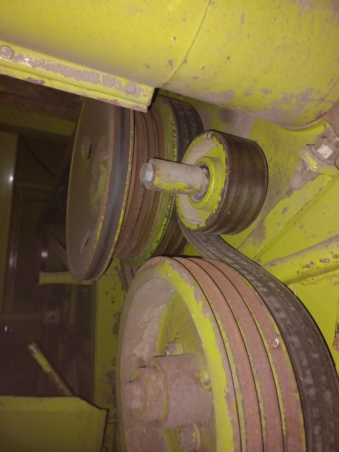

  7. Witam mam pytanie o kombajn claas dominator 76. Jak się ustawia w nim prędkość obrotów bębna młócacego? Nie robi się chyba tego hydraulicznie tak jak w innych modelach, tylko są dwa koła mniejsze i większe. Czy to oznacza ze są tylko dwie prędkości tych obrotów i czy żeby zmienić te obroty trzeba przerzucić na te drugie koło, czy działa to jeszcze jakoś inaczej. Wstawiłem zdjęcia jak to wygląda. Z góry dzięki za odpowiedź.
