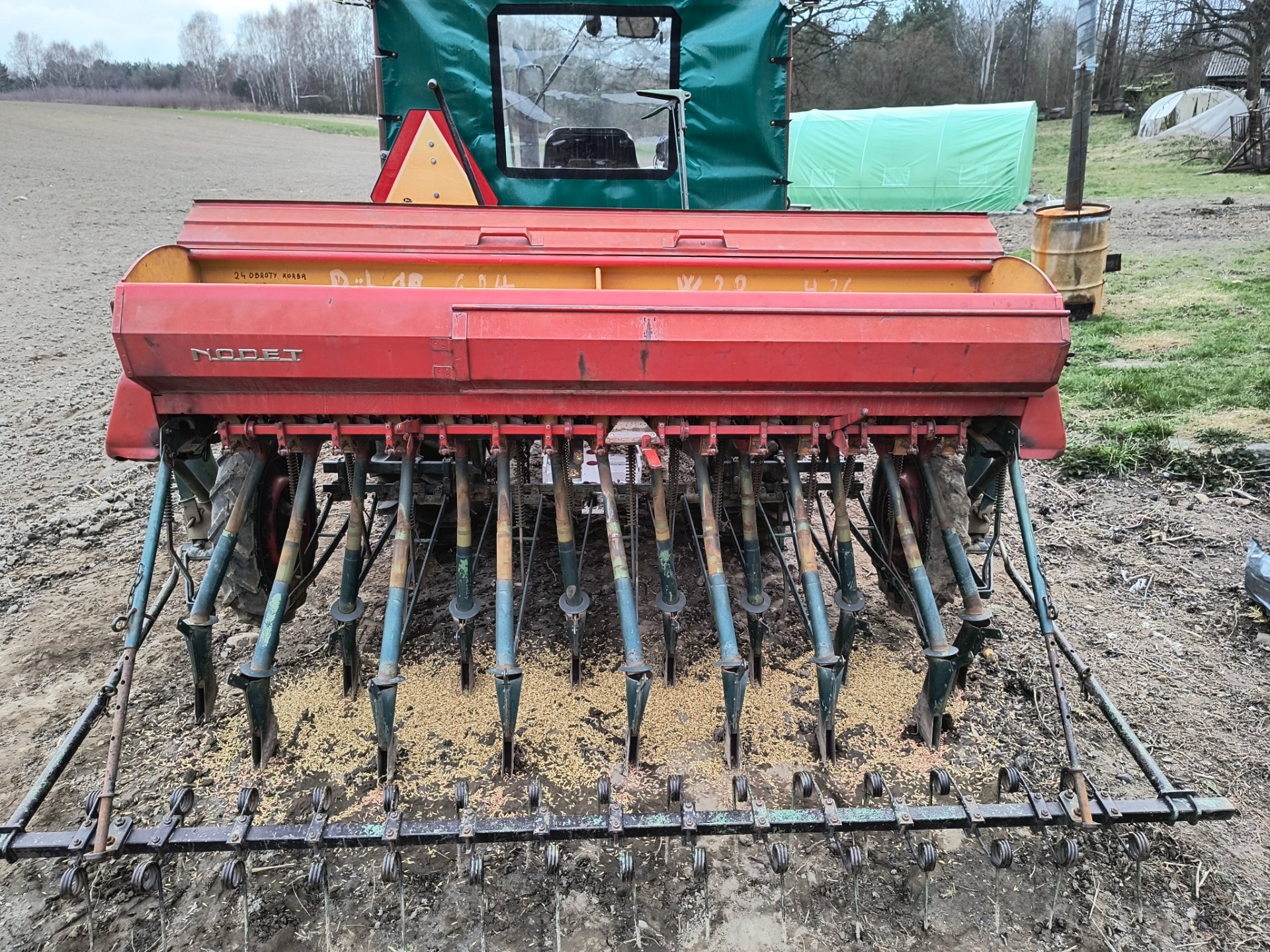

  2. Przełożenie jest jedno, dawke regulujesz szerokością wysunięcia koła wysiewającego i dociskiem ziarna do tego koła, sęk w tym, że koło wysiewające raz zabiera wiecej, raz mniej, czasem miele ziarno, czasami nie sieje nic, dlatego tyle ile redlic, tyle wartości, raz 160kg/ha, raz 110kg/ha, raz 220... Bardzo ciężko obraca się kołem wysiewajacym, stawia masakryczny opór, ja strzelam ze coś jest źle poskładane, dlatego szukamy jakichś papierów, bliższych zdjęć Przełożenie jest jedno, dawke regulujesz szerokością wysunięcia koła wysiewającego i dociskiem ziarna do tego koła, sęk w tym, że koło wysiewające raz zabiera wiecej, raz mniej, czasem miele ziarno, czasami nie sieje nic, dlatego tyle ile redlic, tyle wartości, raz 160kg/ha, raz 110kg/ha, raz 220... Bardzo ciężko obraca się kołem wysiewajacym, stawia masakryczny opór, ja strzelam ze coś jest źle poskładane, dlatego szukamy jakichś papierów, bliższych zdjęć
  3. chłopie, prosze cie, są tak bo ziarno wysypywałem, siewnik nie chce nam siać równomiernie w żadnym położeniu, raz sieje wiecej, raz mniej, najlepiej to widać na twardym, raz leży więcej ziarna raz mniej, wydaje mi się że pod skrzynią coś jest źle poskładane
  4. Konrad_Jestem
    Pomoc Nodet
    Potrzebna pomoc z siewnikiem Nodet, nie trzyma normy wysiewu, na ziemi widać jak z każdym metrem sieje inna ilość ziarna, nie da zamknąć się całkiem rączki z podziałką, ziarno kotłuje się na rolkach. Ma ktoś jakieś książki jak poskładać te rolki wysiewajace?

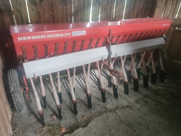

  9. Miałby ktoś może skan tabeli wysiewu do tego wynalazku? Oraz jak robić próbę kręconą.
