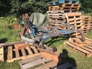

  1. 1400zł maszyna.

  4. Tak, przy głębszym wpuszczeniu talerzy ściąga, natomiast można wyregulować głębokość na kole (tak jak pług) które jest w postaci talerza tnąco prowadzącego, przy nie dużym zagłębieniu i prowadzaniu po brudzie idzie dobrze. W oryginale na końcu maszyny jest jeszcze jeden talerz kołowy który idzie również w bruździe pod kątem. Działa jak klin, maszyna ma na czym się zaprzeć wtedy zapewne jest znacznie lepiej,
  5. Talerzy nie było, jak zakupiłem maszynę były ułożone co drugą sekcje 5szt + 2 talerze luzem. Zrobiłem sekcje gęściej 7szt. Nie dokupowałem więcej talerzy obawiam się że ciapek mógł by nie dać rady, w całości przy pełnych sekcjach wychodzi 2m robocze. Użyje tego do zmieszania ścierniska z wapnem, a potem się zobaczy. W summie robię to dla hobby
  6. Też się zastanawiałem, znalazłem tą maszynę na OLX. Ciężko było zidentyfikować model, na tabliczce tylko widoczne logo RabeWerk i numer seryjny. Znalazłem jedno zdjęcie na jakimś portalu na Węgrzech, okazuje się że brakuje kilku elementów. Rozebrałem całość wyczyściłem pomalowałem w kolor Rabe. Przyda się do ścierniska. Wychodzi na to że jest to talerzówka jedno rzędowa - podorywkowa.
  7. mariow
    RabeWerk
    RabeWerk - talerzówka jednorzędowa z dawnych lat. Nie znam dokładnie modelu, znalazłem ją w ofercie na OLX. Postanowiłem trochę ją przywrócić do życia. Brakuje kilku części. Talerzówka jednorzędowa - single disc harrow. Jeżeli ktoś coś wie o tej maszynie i przeznaczeniu mile widziane informacje. Użyje jej do ścierniska
