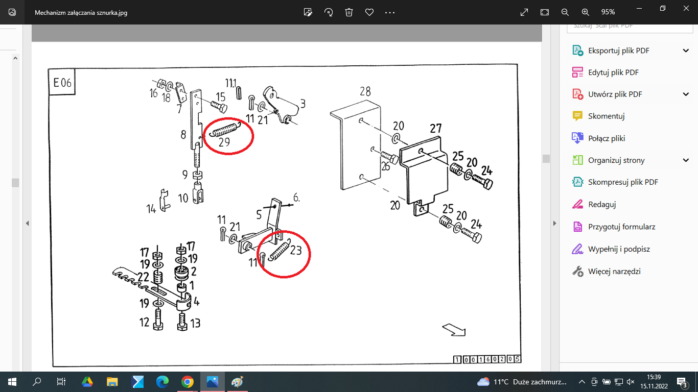

  4. Witam, Posiadam prasę Deutz-Fahr rb 3.20 wiązanie podwójnym sznurkiem. Problem z tą prasą mam taki, iż nie zawsze chce załączyć aparat wiążący bele przez co prasa naturalnie się zatyka. Czy ktoś miałby prasę z podobnym sposobem wiązania i mógłby mi podesłać filmik z działania mechanizmu zrzutu ramion wiążących po naciśnięciu wskaźnika wielkości beli w komorze? Przypuszczam, że albo tą sprężynkę mam ,,wyrobioną,, ewentualnie coś innego co nie zazębia mi zrzutu ramion. Chodzi mi o zobaczenie jak zazębia się element pod numerem 8 ze schematu. Czy po naciśnięciu wskaźnika wielkości beli ten element zawsze się zazębia?
