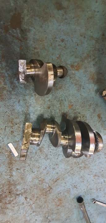

  3. I jednak działa maszyna po przejechaniu 30 godzin z kosiarka bijakowa śmiga jak złoto teraz czas na 5080d ecolajn złamany wał i pytanko czy to się zdarza w innej marce? Np john deere? Jaki sklep prowadzisz ? Podaj jakiś namiar

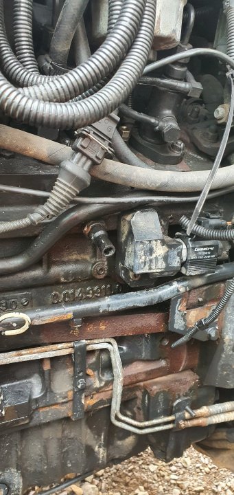

  4. Troszkę mnie zdziwiło że jak wypadł z niego kabelek nic na desce się nie pojawiło a cisnienie oleju pokazuje normalnie przed odpaleniem swieci po odpaleniu gasnie wiedz musi odpowiadać za ten błąd bo inaczej znajdę płonący kombajn na polu i zaparkuje go obok Dzięki że odpisujesz moja burza mózgu dostaje napędu he dzięki pozdrawiam czujnik przyjdzie w środę dam znać tobie albo strażakom czy zadziałało
  5. Cześć dziś zainteresował mnie ten czujnik temperatury olej miał tak ładnie zasylikonowany kabelek w środku nie zauważyłem wcześniej że ktoś tu kombinował i nie jestem pewny czym on steruje ale jest tak blisko zaworu wpięty w magistrale olejowa że może pomoże? Nie mam już traktorka na podmianę bo wszystkie pracują
  6. Tak ale kabel po kabelku przeleciałem od zaworu po silniku przez licznik podłogę do samego sterownika W tym zmieniłem licznik i sam sterownik
  7. Cześć dzięki za pomoc jeśli to ten zawór to jeśli go już zmieniłem to może to być wina oleju? Mam wrażenie że jest dość wodnisty w sensi rzadki a jak dostanie temperatury to będzie jeszcze bardziej wodnisty i może nie utrzymywać cisnienia? Jego sterowanie jest sprawne po włączeniu zapłonu cewka trzyma
  8. Myślę że to będzie czujnik obrotu wału korbowego tak właśnie się objawia na zimnym pali na rozgrzanym nie Ale jutro w pracy wklepie ten błąd może pokaże to napisze
  9. ZKDU0402W0TD26156 cześć podmieniałem bo miałem z czego a co serwis i podpowiedź to inne pierdół do wymiany a sprzęt zaprzyjaźnionej firmy jeden i drugi a ja nie lubię wymieniać na nowe jeśli nie jestem pewny bo to takie trochę drogie i trzeba się tłumaczyć poza tym podmiana tych czesci to nic strasznego (a ja tubie grzebać przy tych grzmotach )
  10. Podmieniłem licznik sterownik silnika potencjometr gazu w nodze znowu kalibracja i nic wymieniłem przekaznik od elektrozaworu wszystkie bezpieczniki przekazniki Blad zawsze gdy temperatura dobiją do pierwszej kreski nigdy wcześniej
