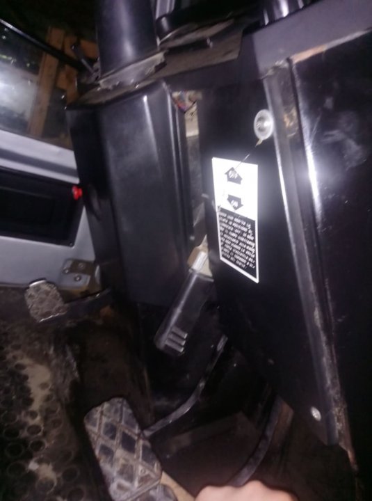

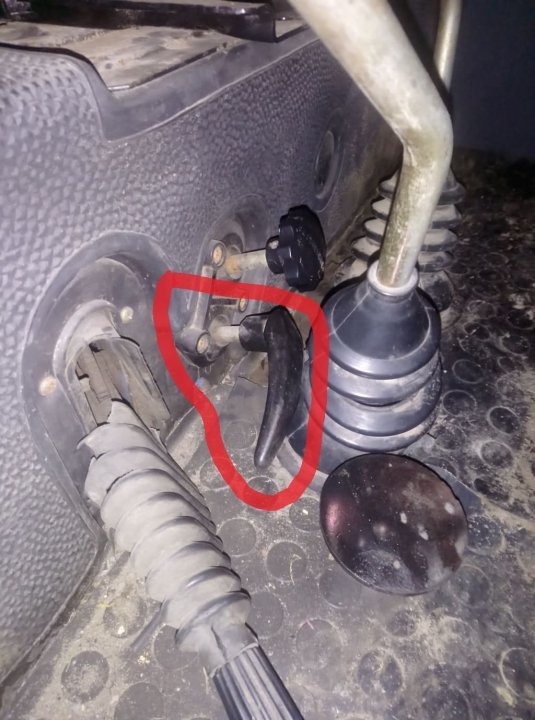

  2. Chciałbym się jeszcze zapytać o sprzęgło które znajduję się obok kierownicy wiem że trzeba włączyć na off gdy zmienia się prędkość wałka ale jak to działa? Niby tłumaczyłem ten napis ale tam jest napisane z grubsza że podczas jazy to sprzęgło nie może byc w pozycjii off {bynajmniej tak przetłumaczył tłumacz google a o zastosowaniu nic nie ma. (zdj w załączniku). A drugie moje pytanie do czego służy wajcha pod siedzeniem pokrętło jest od wydatności chydrauliki chyba ale do czego służy wajcha znajdująca się obok tego pokrętła? Nie da się jej ani wyciągnąć anie zbytnio przeręcić jakieś 1-2c m ale to racz ej poprostu luz bo nic nie przeskakuje (zdj w załączniku)

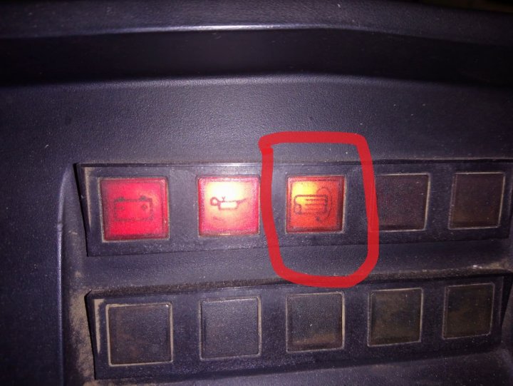

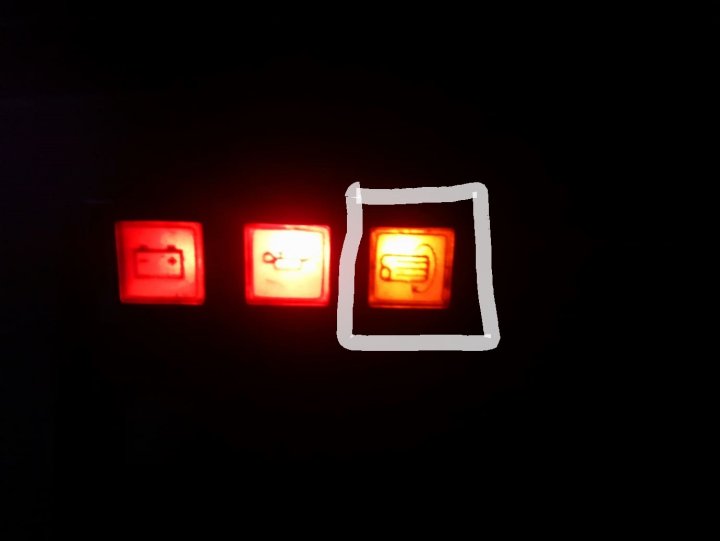

  3. Zgadza się ta kontrolka o którą pytałem jest od obrotów wałka. Dziwignia była delikatnie wciśnięta. Chciałbym się jeszcze zapytać o sprzęgło które znajduję się obok kierownicy wiem że trzeba włączyć na off gdy zmienia się prędkość wałka ale jak to działa? Niby tłumaczyłem ten napis ale tam jest napisane z grubsza że podczas jazy to sprzęgło nie może byc w pozycjii off {bynajmniej tak przetłumaczył tłumacz google a o zastosowaniu nic nie ma. (zdj w załączniku). A drugie moje pytanie do czego służy wajcha pod siedzeniem pokrętło jest od wydatności chydrauliki chyba ale do czego służy wajcha znajdująca się obok tego pokrętła? Nie da się jej ani wyciągnąć anie zbytnio przeręcić jakieś 1-2cm ale to raczej poprostu luz bo nic nie przeskakuje (zdj w załączniku)
  4. Dziękuję za odpowiedz jak sprawdze to dam znać czy to to a co do kontrolek to obok nie nie może być od napędu, ciągnik 2x4 nie 4x4. Co do hydrauliki to się zgadza z tyłu obok siedzenia są też dwie dzwigieniki od hydrauliki zewnętrznej. Mam jeszcze jedno pytanie odnośnie hydrauliki trochę cięzko mi to wytłumaczyć ale miej więcej chodzi mi o to czy da się zatrzymać podnośnik w dowolnej pozycji czy to kwestia wprawy czy coś, poprostu podnośnik albo idzie do góry albo na dół. Wcześniej używałem t25 i tam to poprostu podnosiłeś wajche do góry podnośnik szedł do góry puszczałeś to zatrzymywałe się w danym miejscu. Jestem że tak powiem "świeży" w podnośniku pływającym.
  5. Witam niedawno zakupiłem Landini 6550 dziś podczas jazy ciągnikiem zaświeciła mi się lampka i nie mogę bądź nie potrafię znaleść od czego ta lamka jest (zdj w załączniku) Jeśli znajdzie sie osoba posiadająca wiedze lub sam ciągnik to chciałbym się więcej dowiedzieć np. działanie podnośnika niby sam już w miare sobie daje rade ale nie jestem pewny czy wszystko robie dobrze bo w landini jest chyba na odwrót niż w MF że wajcha od siedzenia jest wajchą siłow ą?
