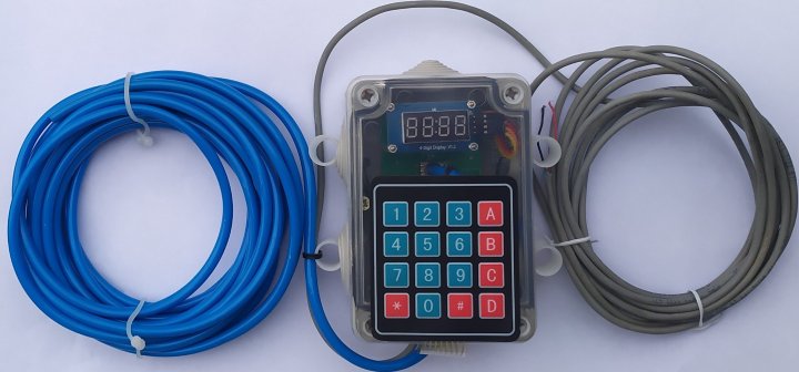

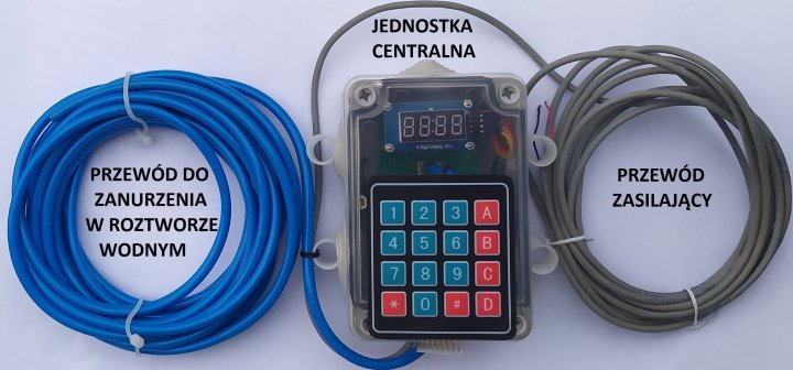

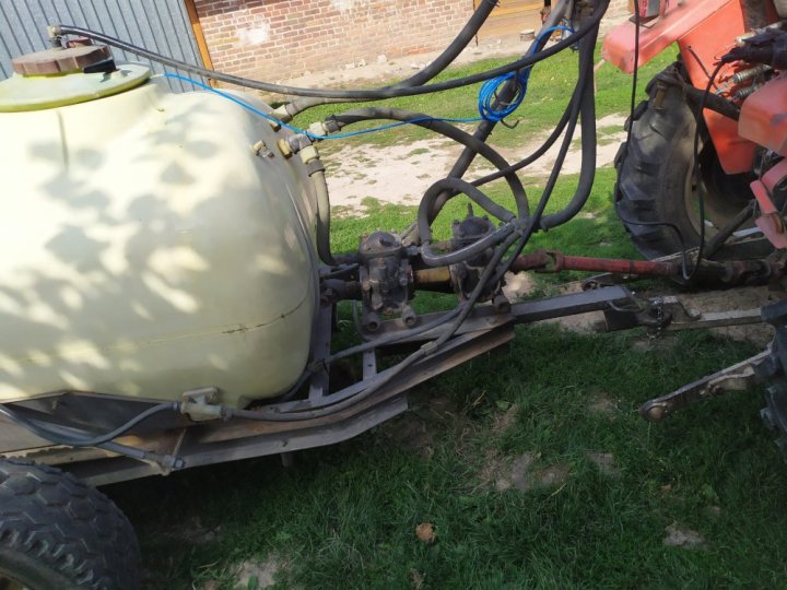

  1. Data dodania: 2022-10-19 Przedmiotem ogłoszenia jest nowe urządzenie FL, które służy do pomiaru poziomu (wysokości słupa) lub objętości roztworu wodnego w zbiorniku. Urządzenie FL pozwala na kalibrację do konkretnego zbiornika. Na zdjęciach przedstawiono przykładowe zastosowanie urządzenia FL w opryskiwaczu rolniczym o pojemności 1000l. Do urządzenia załączona instrukcja używania. Cena 550zł za sztukę - więcej informacji w ogłoszeniu OLX. https://www.olx.pl/d/adding/edit/784473615/?bs=olx_pro_listing Lokalizacja: przesyłka cała Polska lub odbiór osobisty Warszawa Ursus 1 OPIS URZĄDZENIA • Urządzenie FL służy do pomiaru poziomu (wysokości słupa) lub objętości roztworu wodnego w zbiorniku. • Urządzenie FL składa się z jednostki centralnej umieszczonej w obudowie, przewodu zasilającego i przewodu do zanurzenia w roztworze wodnym. • Jednostka centralna umożliwia kalibrację urządzenia FL za pomocą klawiatury. • Jednostka centralna urządzenia FL prezentuje zmierzone dane za pomocą 4-cyfrowego wyświetlacza siedmiosegmentowego. • Nieskalibrowane przez użytkownika urządzenie FL wskazuje poziom (wysokość słupa) roztworu wodnego w zbiorniku. • Skalibrowane przez użytkownika urządzenie FL wskazuje objętość roztworu wodnego w zbiorniku. 2 PRZYKŁADOWE ZASTOSOWANIA Urządzenie FL może znaleźć zastosowanie w pomiarze poziomu (wysokości słupa) lub objętości roztworu wodnego w: • opryskiwaczu rolniczym • zbiorniku na wodę • zbiorniku na deszczówkę • zbiorniku na ścieki 3 SPECYFIKACJA TECHNICZNA • mierzone ciśnienie słupa roztworu wodnego od 0 do 15psi (1bar) • wskazywany poziom (wysokość słupa) lub objętość roztworu wodnego od 0 do 9999 • liczba punktów kalibracyjnych od 2 do 100 • wymiary jednostki centralnej 8cm x 12cm x 5cm • dołączony przewód do zanurzenia w roztworze wodnym PU 6x4mm długość 5m • dołączony przewód zasilający dwużyłowy linka w izolacji długość 1m (bez wtyczki) • napięcie zasilania od 5 do 18V DC • moc pobierana do 0,25W • masa (z przewodami) 0,34kg • temperatura pracy od 0 do 85°C

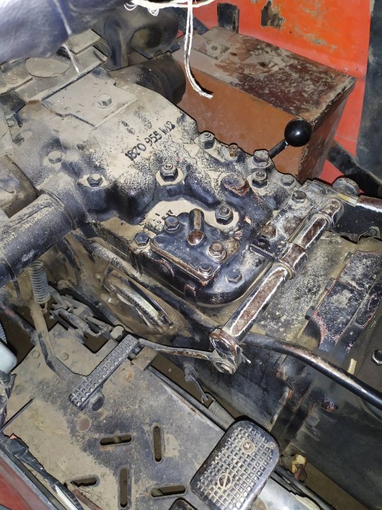

    ursus 2812
    Tak - okazało się, że to była zaślepka. Teraz zamontowaliśmy w jej miejsce zawór rozdzielczy i z niego przewody do rozdzielacza 3-sekcyjnego. Hydraulika zewnętrzna działa!

    ursus 2812
    Witam. W 2003 roku kupiliśmy używany ciągnik URSUS 2812 wyprodukowany w roku 1998 w Warszawie (ul. Traktorzystów). Nie posiada on zaworu rozdzielacza hydrauliki, nie posiada rozdzielacza hydrauliki ani nie posiada gniazd hydrauliki zewnętrznej. Instrukcja użytkownika nic nie mówi o wersji ciągnika bez hydrauliki zewnętrznej. Według instrukcji ZAWSZE były montowane alternatywnie dwa modele rozdzielacza. 1. Zastanawiam się jak to możliwe - czy nasz ciągnik to był jakiś egzemplarz produkowany na zamówienie i na życzenie kupującego nie zamontowano wyprowadzenia hydrauliki zewnętrznej? 2. Czy jest możliwość wyprowadzenia hydrauliki zewnętrznej w tym ciągniku? Tak to u nas wygląda - zamiast zaworu rozdzielacza zaślepka a zamiast rozdzielacza schowek...
