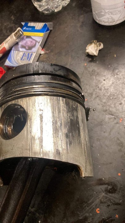

  5. Właśnie nie chodzi mi oto żeby kogoś na minę władować. Powiem tak pierwszy raz robię remont silnika w ciągniku, ale w aucie już robiłem i owszem są części z ori powiedzmy droższe, ale znajda tez się zamienniki 15-20% tańsze dobrej bądź podobnej jakości. Zaś patrząc do tego silnika to po 1000 są z kolbenschmidta albo jakieś agrotech za 430 czy Thc za 350 a te dwie firmy nic mi nie mówią. Wiem wiem wymienię, lecz rozkręciłem sobie swoją i luzu nie widać na ośce ani gwiazdki nie są wytarte. Znalazłem pompę z febi za 350zl wiec ta pewnie zamówię

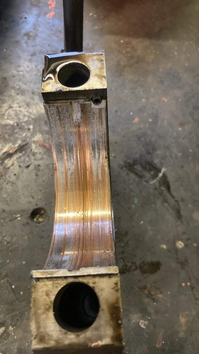

  6. Komplet robię, bo można powiedzieć ze zajechałem już do końca. Raz ze przegrzałem silnik( czujnik złe wskazywał) dwa ze miałem dużo roboty i de facto nie było kiedy spojrzeć i przy mocno rozgrzanym świeciło mi ciśnienie oleju. Rozebralem silnik to pompa wydaje się Ok, zabrałem sie za zawór olejowy u podstawy to nie byl wkręcony do końca wiec sam nie wiem czy tam nie uciekało cisnienie. Panewki na korbach ładne, ale główne już nie tak ładne choć by uszły jedna jest zjechana. Jak na foto. Jakiej marki mozecie polecić części ? Powiem szczerze zamierzam użytkować ciagnik jeszcze niecały rok tak wiec sami rozumiecie.
  7. Griszka92
    Remont silnika d226-6
    Witam Grupowicze zaczynam remont silnika i zastanawiam się jaki zestaw naprawczy tulei i tłoków kupić - ceny są dość rozbieżne i nie wiem czy warto płacić za taki zestaw z kobenschmidta prawie 900zl czy lepiej założyć jakiś tańszy zamiennik za 400zl ? Doradźcie coś
