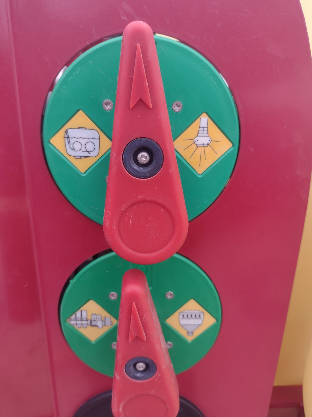

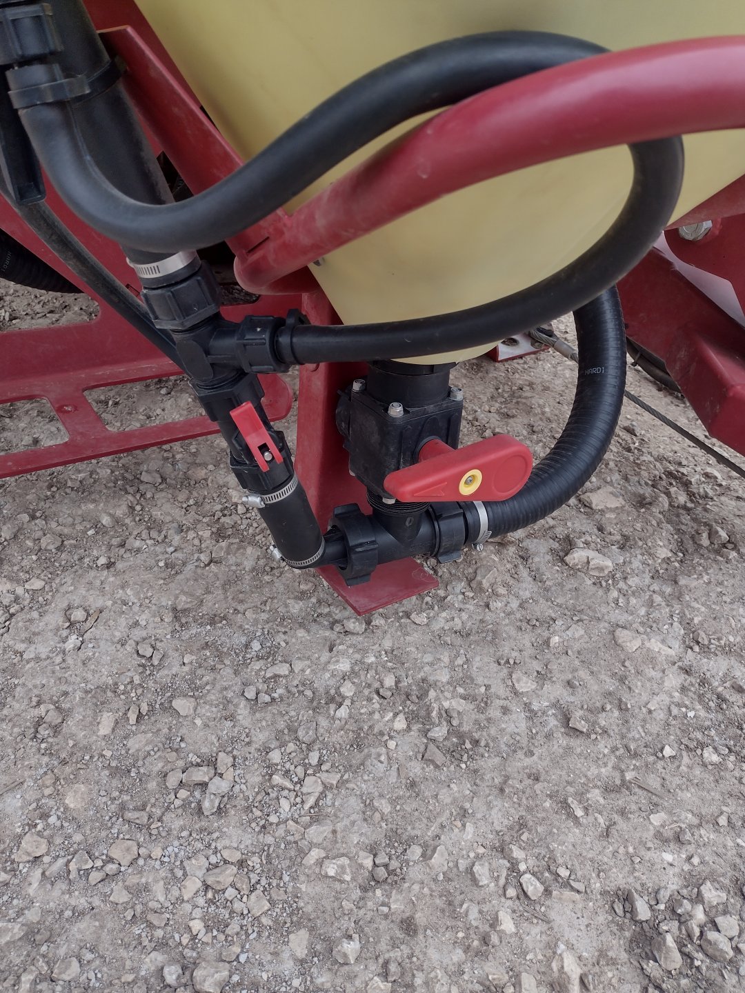

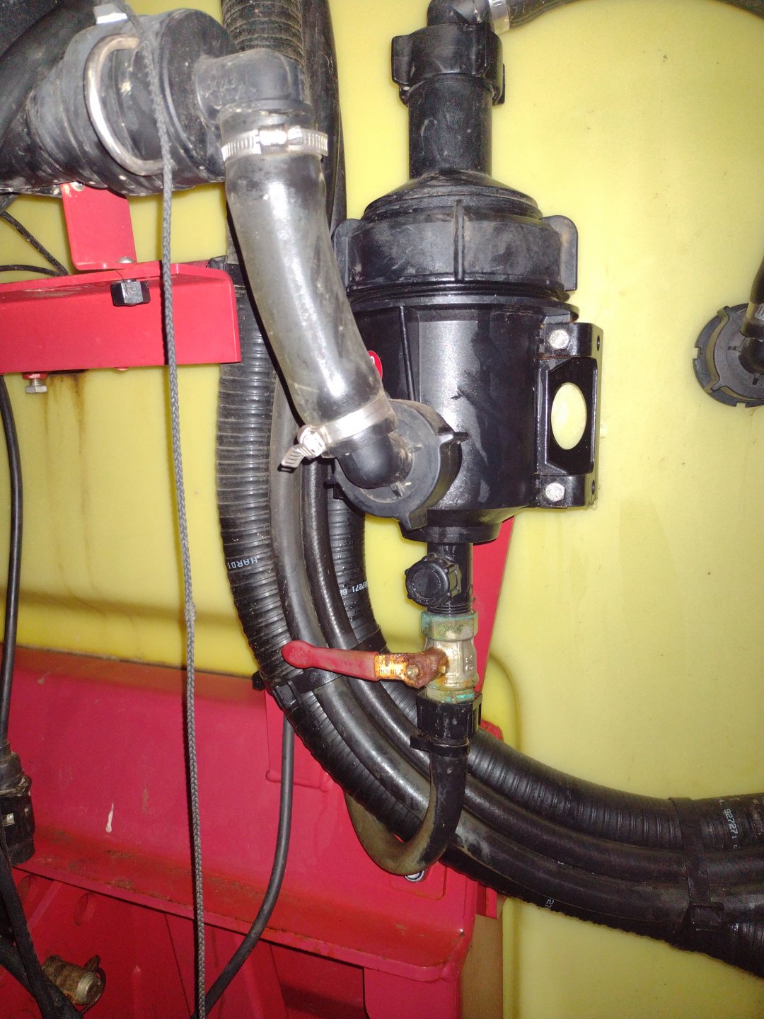

A jak go myć ? Czytałem w instrukcji że ten zawór się otwiera i część zanieczyszczeń trafia do zbiornika głównego, jaki to ma sens ? Ja wyciągałem go i myłem ręcznie.

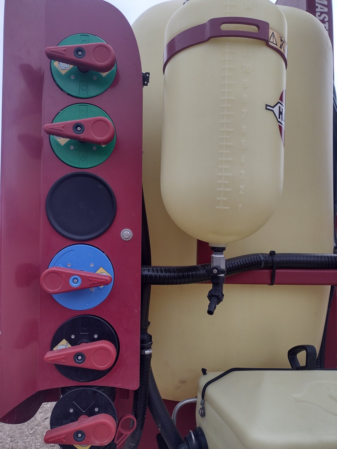

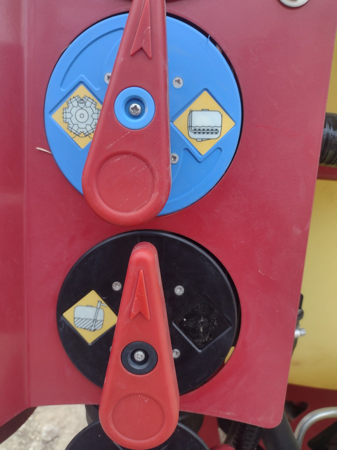

W tamtych instrukcjach nie ma tych niebieskich zaworów a te czarne i zielone już opanowałem . Jeżeli chodzi o ten właśnie niebieski to jest to jakiś zawór zwrotny i poprostu wybiera się nim gdzie ma iść nadmiar cieczy , czy do zbiornika głównego czy na pompę Jeżeli uzytkujesz taki opryskiwacz to powiedz mi ty w rozwadniaczu rozpuszczasz też jakieś środki bądź odżywki w formie sypkiej? Czy raczej jest ryzyko że można zarypac cały opryskiwacz ?
Znalazłem to w instrukcji którą dostałem, symbole sobie przetłumaczyłem ale kurcze nadal nie wiem jak z tymi niebieskimi przy pryskaniu
A ten niebieski przy pryskaniu jak ustawić?
Nie no raczej nie zapomnę czyli zawsze jak coś się robi to jeden czarny ma być otwarty i jeden zielony tak ? A inne dwie mają być tak do góry ustawione ?
Ten czarny na dole rozgryzlem ustawia się albo na zbiornik główny albo na zbiornik czystej wody
Szukałem właśnie na necie instrukcji ale nie mogę znaleźć czyli np. Jak chce używać rozwadniacza to daje na rozwadniacz następnie co trzeba ustawić ? Na dole na tym jednym czarnym brakuje właśnie naklejki
Witam. Kupilem opryskiwacz hardi master z 2006 roku mógłby jakiś użytkownik takiego opryskiwacza wytłumaczyć mi tak w skrócie uzytkowanie maszyny ? Mam na myśli jak ustawiać te dźwignie przy użytkowaniu rozwadniacza płuczka zbiornika mieszadło itp. Z góry dziękuję wszystkim za pomoc. Pozdrawiam.
