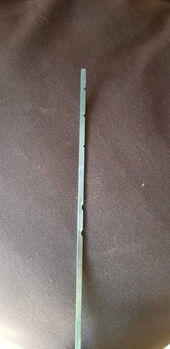

  14. Mam pytanie bo pomału mi podnoś tylni tuz i na bagnecie jest kilka kresek i niewiem między którymi kreskami ma być
  15. Tymi? A tak wiesz może ile gwintu jest widać albo coś był bym wdzięczny.
