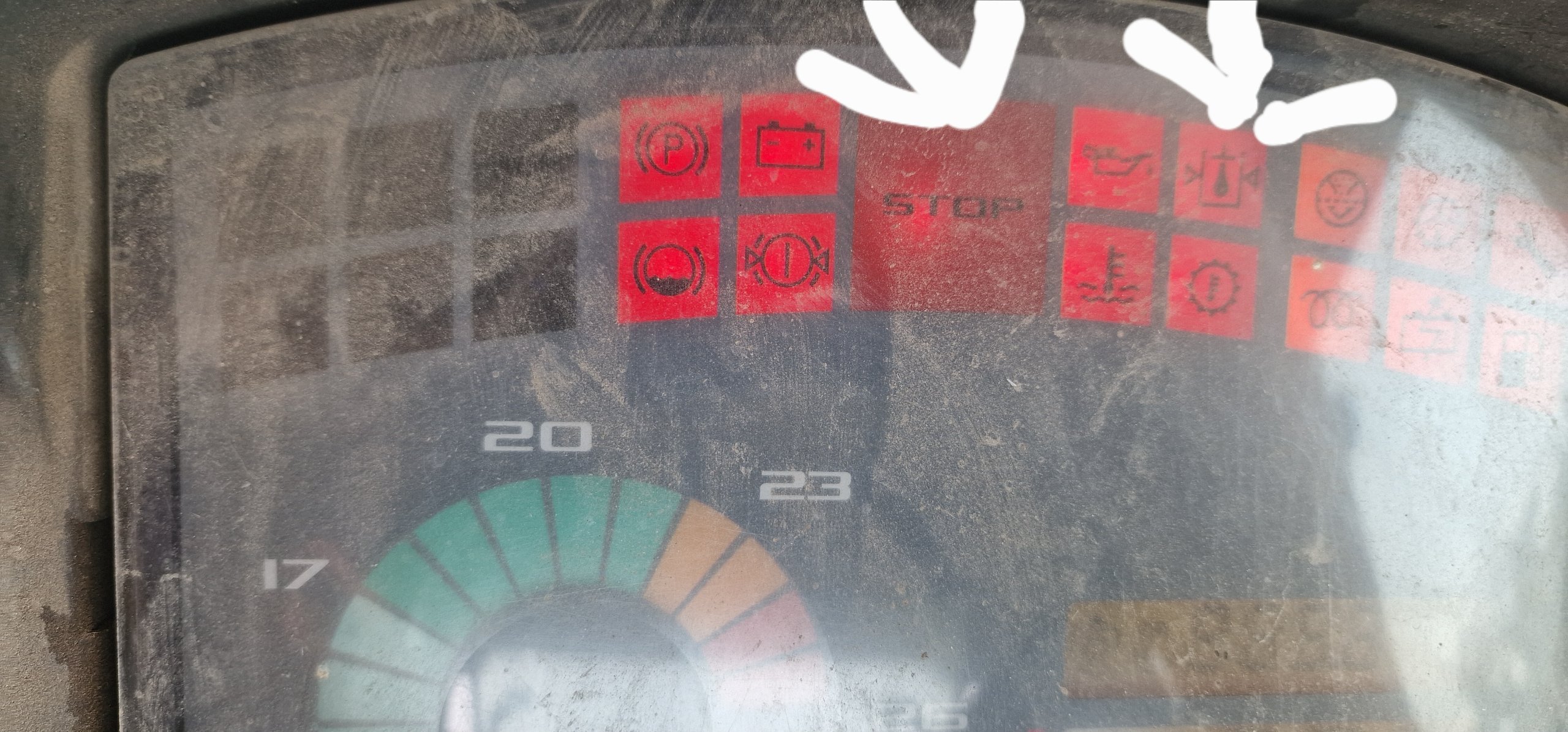

  3. Witam jak w tytule Panowie pomóżcie traktor zimny jak zapale działają półbiegi ładnie wszystko ale jak się zagrzeje po jakimś czasie przestają działać przy załączeniu napędu zauważyłem że zapalają się te dwie kontrolki zaznaczone na 2 sekundy gdzie szukać przyczyny filtry wymienione olej stan też ma jakiś czujnik winny?
