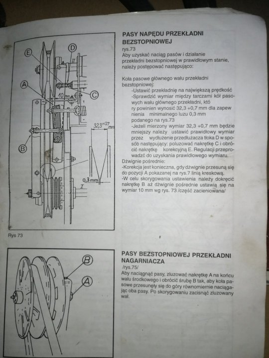

  2. No kręcę silniczkiem w trakcie pracy bębna. Tylko że przekręci mi ze dwa razy w prawo a potem nie ma siły obrócić oraz wypycha w silniczku ślimak przez co nie zazębia się przekładnia. Wstawiam również instrukcje z mojej książki.

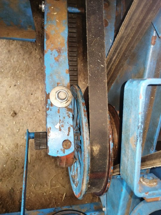

  3. Ustawione właśnie według tego opisu, a bęben wraz ma 800 obrotów przy pełnych obrotach silnika. Zwiększyć obroty staram się jeszcze silnieczkiem elektrycznym ale żaden nie jest w stanie obrócić mi tej śruby. Wracają jeszcze do wariatora jazdy. Jest tam taki wymiar jak 32,3 mm + 0,7mm. Na którym kole go w końcu sprawdzać skrzyni czy wału?

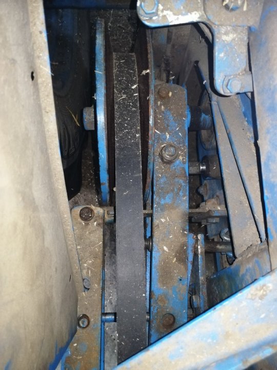

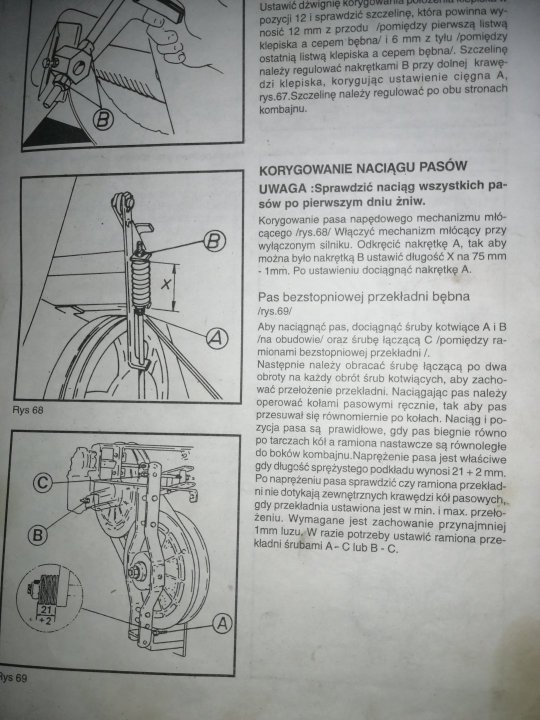

  4. Jak mam ustawione na najszybszą prędkość to koła ustawiają właśnie tak jak u Ciebie. Na kole skrzyni jest wysoko a na kole wału nisko pomiędzy tarczami. Czyli ogólnie chyba dobrze. Więc aby te dwa małe płaskowniki do poprawy. Jeszcze jedno pytanie. Wymieniałem łożyska na odrzutniku i bębnie. I znowu jak ustawić pas? Mniej więcej na takich samych głębokościach na obu kołach czy jakos inaczej?
  5. @velFoka czy to jest dobre ustawienie wariatora jazdy?
  6. Koledzy jak konkretnie naciągnąć pas wariatora jazdy z Bizonie Sampo/ Nordic. Za cholere nie mogę go ustawić. A od czytania ciągle instrukcji już mnie głowa boli.
