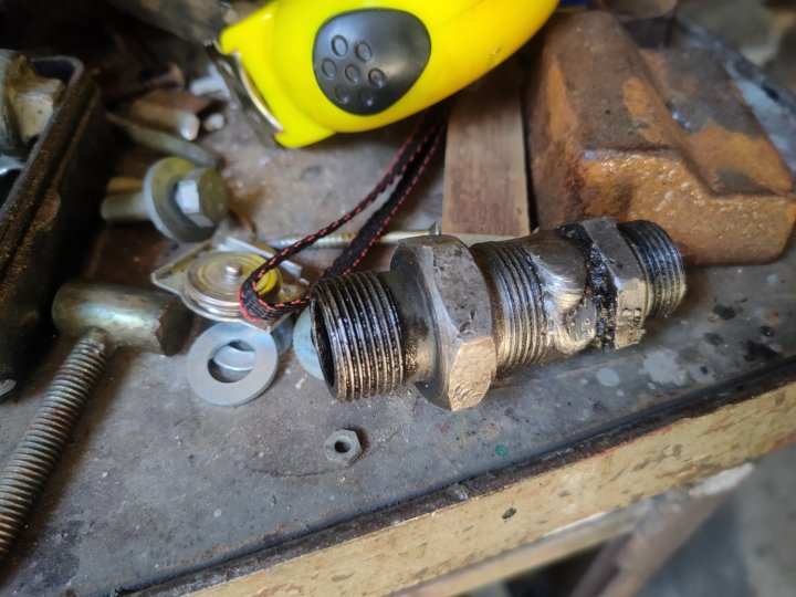

  4. Tak, w starym wezu bylo plaskie uszczelnienie. A w silowniku jest zwykly prosty gwint m24 x 1,5 uszczelniany miedziana podkladka. Ta koncowka weza obecnego nie ma jakiejs nazwy? Problem w tym ze zostawilem to 100 km od siebie i jedyne co mam to zdjecie tej starej przejsciowki - gwint blizej obiektywu to gwint ktory wchodzil do silownika.

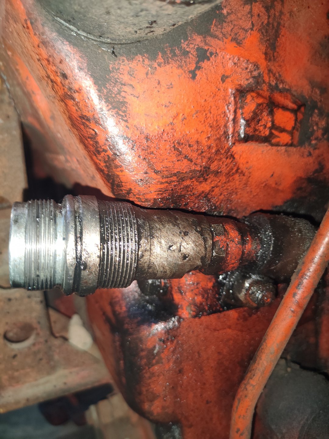

  5. Witajcie. Właśnie zakupiłem przewód hydrauliczny do D47 - taki standardowy jak na allegro - 5,8 m z końcówkami M22 x 1,5. Ten wąż ni jak nie pasuje mi do obecnej redukcji na siłowniku- jest M22 x 1,5 ale z inną końcówką węża - bez wnęki na wąż który ma oring - przez co domniemuje że coś było już tam kombinowane. Wiem, że siłownik ma gwint wewnętrzny m24 x 1,5 i teraz pytanie - czy są jakieś przejściówki/redukcje by połączyć siłownik z wężem nowego/ teraźniejszego typu?
  6. Spróbuję z przejściówką - już zamówiona. Ciekawe czy nie będzie chętna się ułamać, ze względu że znacznie wystawać będzie. Dziękuję za pomoc
  7. Tak to wyglada. Widzialem ze Pawnic z youtuba zastosowal przejsciowke w postaci dwustronnej mufy, ale znalezc tego nie moge.
  8. Witajcie. Chcę zmienić gniazda hydrauliki do przyczepy w rusku, z przykręcanych na szybkozłączki euro. Ze względu na to, że ciągnik jest 100 km ode mnie i akcję wymiany muszę zrobić "na strzał" (czyli przyjeżdzam, odkręcam, zakręcam nowe) to proszę o informację, jaki gwint ma zakończenie rurki hydraulicznej do której mocuje się gniazdo? Widziałem na filmikach, że niektórzy stosowali jakieś adaptery, przejściówki, więc jak to wygląda?
