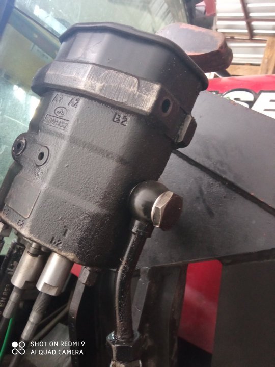

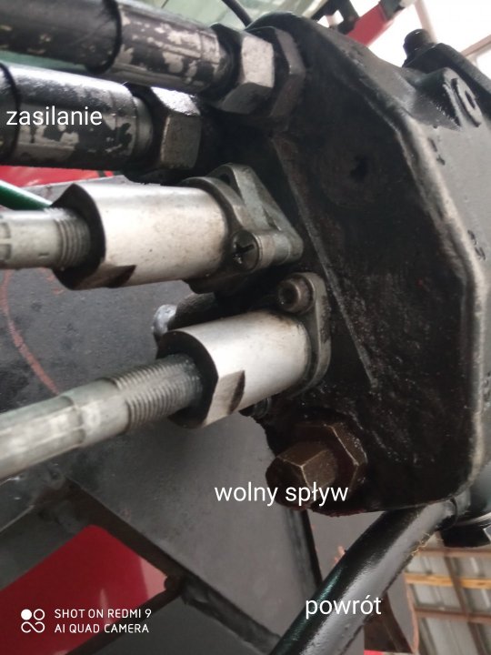

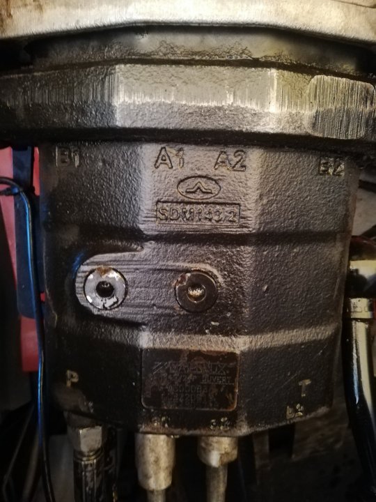

  1. Aktualnie jest podpięty troszkę inaczej Prawidłowe podpięcie jest opisane na zdjęciu i wtedy właśnie nie działają funkcje przy turze
  2. Tak, widać dokładnie każde oznaczenie tego rozdzielacza
  3. Za tym przewodem w P nie ma innego choć mógłby być ponieważ jest otwór zaślepiony Na dole są litery takie jak: (odpowiednio od lewej strony) b1 a1 a2 b2 ZAWÓR.html
  4. Nie ma oznaczeń. Jest jedynie P po lewej stronie i T po prawej stronie
  5. Witam. Mam problem z podłączeniem rozdzielacza hydraulicznego hydrametu do ciągnika case maxxum 140, mianowicie: po podłączeniu zasilania (sygnatura P na rozdzielaczu), spływu pod ciśnieniem (T) oraz wolnego spływu funkcje sterowania ładowaczem nie reagują. Co może być problemem? Dodam iż rozdzielacz jest w 100% sprawny.
