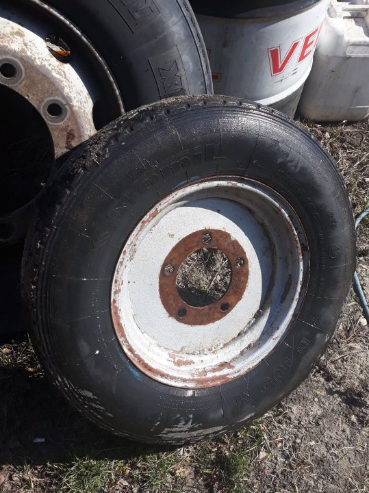

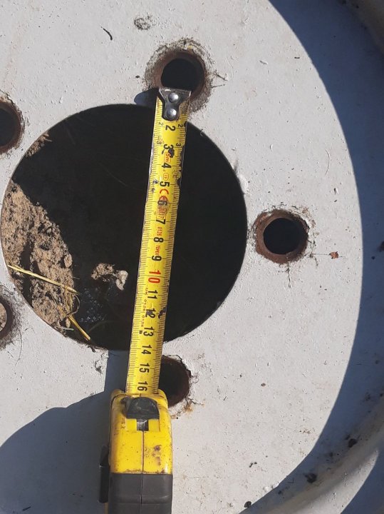

    od czego to koła?
    Wiem że opona nic nie warta, ale pytam z ciekawości, bo przy ruskich oryginalnie są r20 a te to r16, tylko do ruskich pasują ale z ruskich raczej nie są
  11. Cristof
    od czego to koła?
    Od czego to koła i ile cenić za sztukę? Pasują do Jumz, do MTZ bez napędu pewnie też
