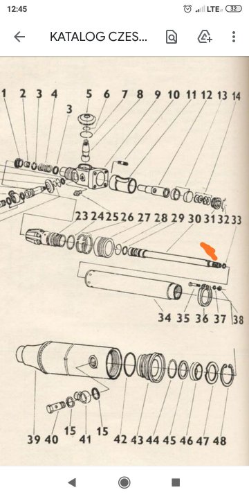

  1. Udało się 😃 Na końcu zaworu suwakowego 30 jest otwór na imbus, resztę w imadło i poszło. Dziękuję za pomoc, pozdrawiam
  2. Konkretnie to nie wiem jak rozkręcić pozycję 12 z 30
  3. Właśnie nie mogę wykręcić tej śruby drążonej żeby zluzować ten króciec. Tam jest normalny prawy gwint?
  4. Panewki mam wyciągnięte, tylko ten króciec jest połączony w jakiś sposób z zaworem suwakowym z drugiej strony i dlatego nie mogę wyciągnąć tej tulei
  5. Witam, mam pelękniętą tuleje panewki w siłowniku wspomagania. Chciałbym zapytać w jaki sposób wyciąga się króciec zalewowy? W jaki sposób jest on połączony z zaworem suwakowym? Bardzo proszę o pomoc, pozdrawiam
