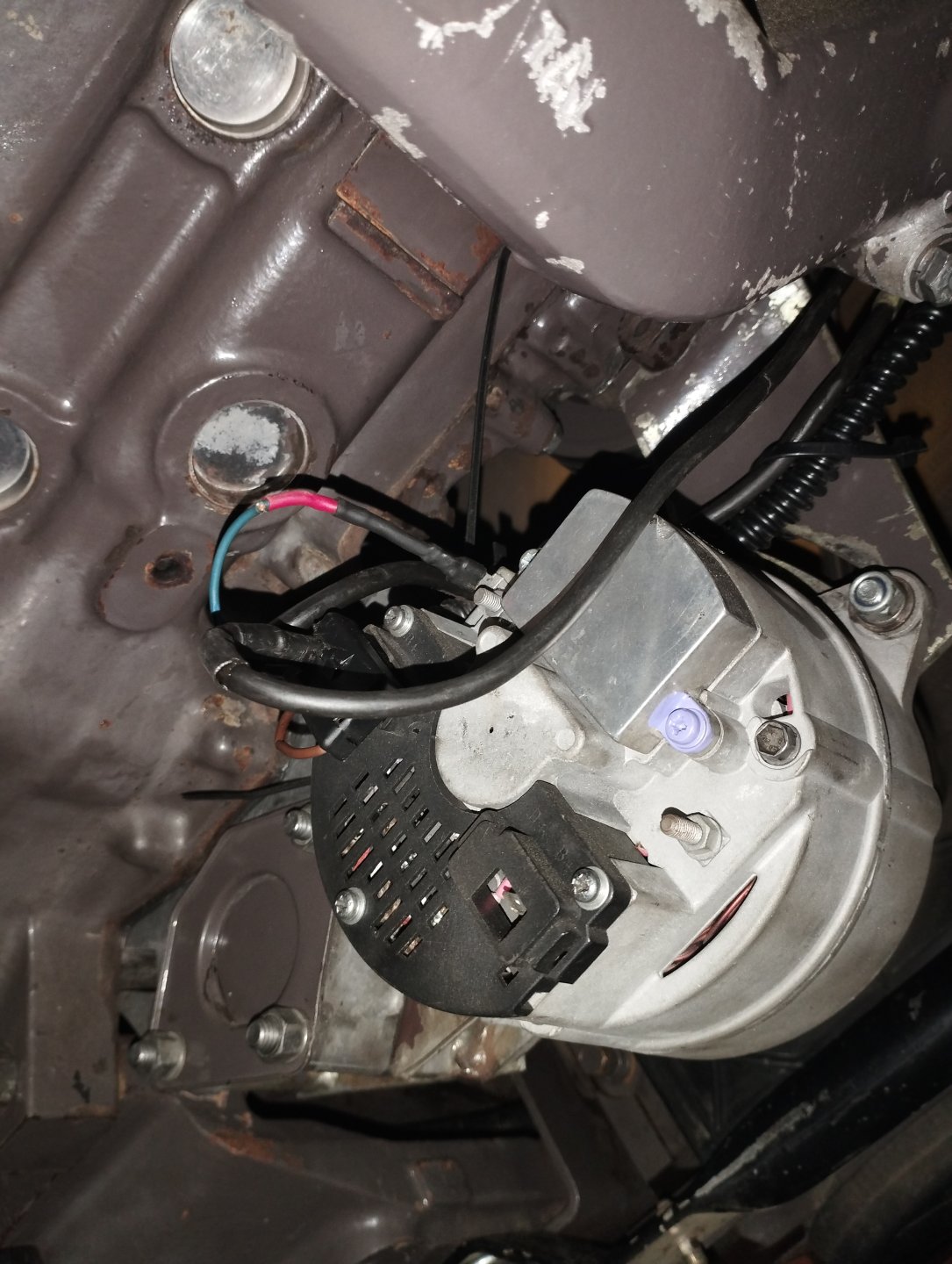

Witam posiadam MF 3060 problem tkwi w tym ,że świeci mi się ciągle kontrolka ładowania ,oraz obrotomierz nie działa,kontrolki inne gasną,zostaje tylko kontrolka ładowania,ładowanie jest w porządku dobrze ładuje ,wychodzą trzy kable z wiązki - od rozrusznika oraz dwa dodatkowe niebieski i brązowy 🤔 gdzie szukać przyczyny czy cos źle podłączone,działał wcześniej dobrze ale od jakiegoś miesiąca najpierw zniknął obrotomierz i kontrolka nie gasla,pozdrawiam i liczę o pomoc

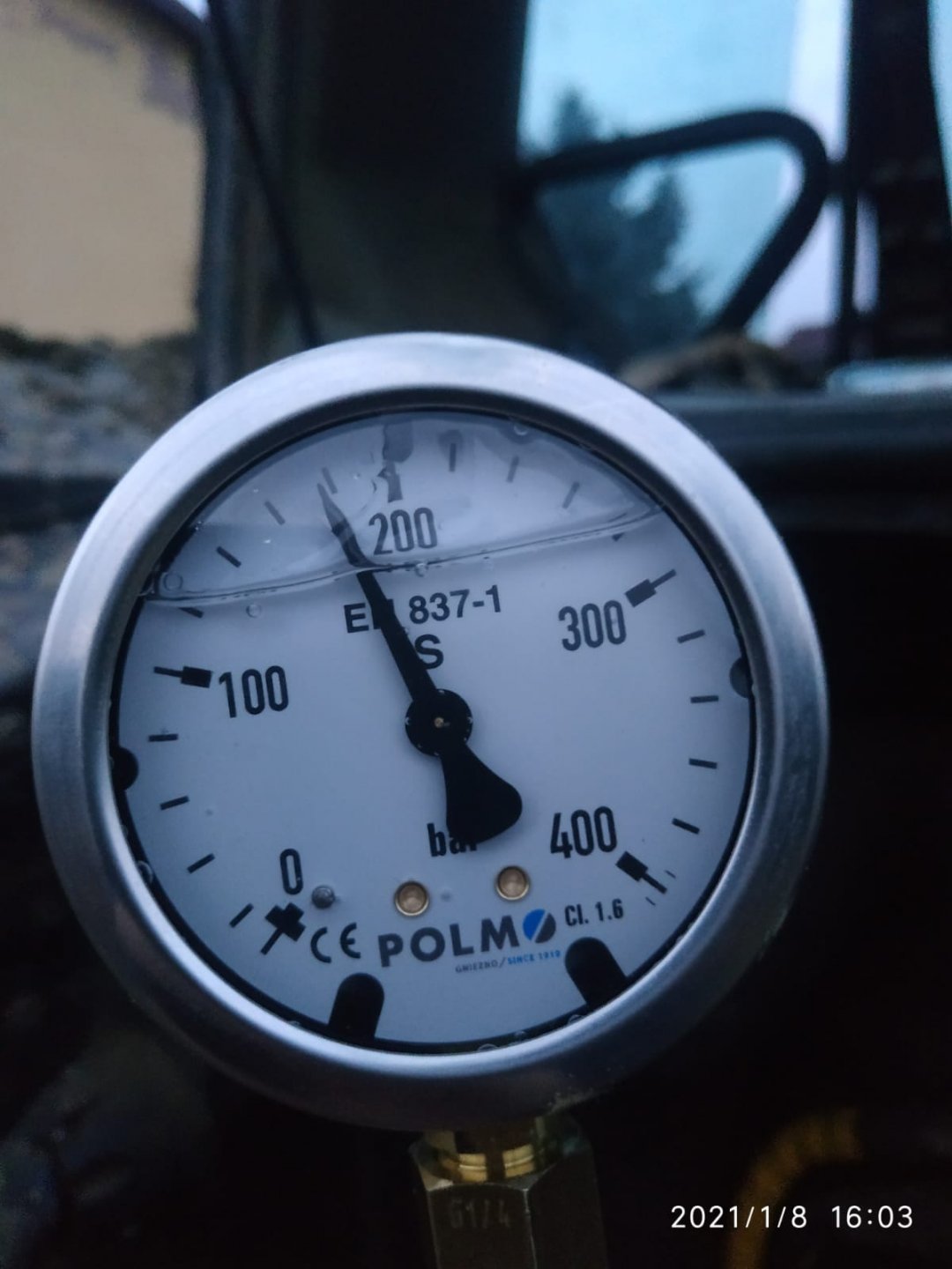

Sprawdzić cisnienia to najważniejsze ☺️ u mnie okazala się winna pompa hydrauliczna ☺️ na niskich obrotach na wyjściach hydraulicznych, 180 bar a w miejscu czujnika manometr wskazał 5 bar, a powinno być 16, roboty troszkę ale po wymianie pompy i komplet olej i filtry jest bez porównania, u mnie ciągnik też szalał, i kontrolka sie zaswiecala ☺️ i wspomaganie na niskich obr ciężko chodziło ☺️ -

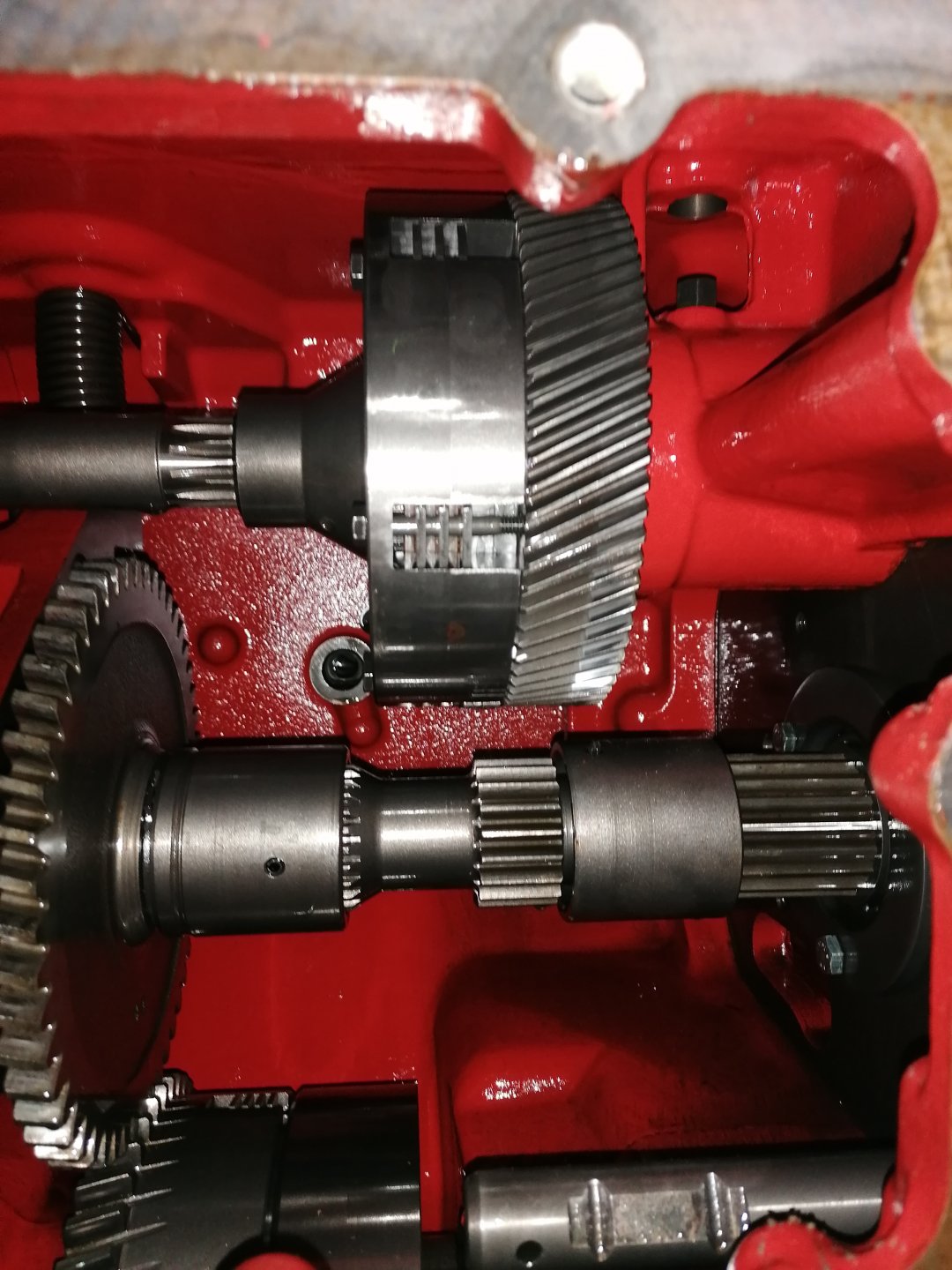

Witam dziś zrobilem kilka km MF rozpalilem ciągnik i przejechałem się, wspomaganie chodziło ciężko po rozgrzaniu już lepiej a po kolei sytuacja jest bardzo skomplikowana-na początku przy wciśniętym przyspieszaczu kontrolka cisnienia oleju się nie świeciła, walek ruszał jakby z poślizgiem z rębakiem , po około 10 min jazdy się zaświeciła, i zatrzymałem ciągnik i włączony i wyłączony przyspieszacz świeciła się, rozpalilem i zgasiłem tak samo i 900 obr i 1400,ruszylem kostka pod schodkami od sterownika i zgasła, wszedłem do ciągnika i działało nie świeciła się ale, doszedłem do wniosku, że pin na sterowniku 6 i po schemacie coś z womem, do rzeczy to próba na załączonym polbiegu i wyłączonym nie świeci to włączyłem walek i się świeciła a wyłączyłem i się nie świeciła czy to jest sekcja padnięta pompy czy sterownik? Podobnie było na zimnym po rozpalniu ciągnika na wyłączonym przyspieszaczu się świeciła (gasła dopiero powyżej 1300obr) na załączonym się nie świeciła, jakieś podpowiedzi..Dzięki z góry -

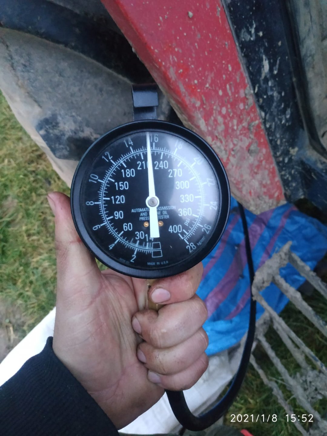

A jakie ciśnienie powinno być gdy będę sprawdzać w miejscu czujnika cisnienia? Na rozłączonym polbiegu i załączonym? Bardzo mnie to zaniepokoiło jak pierwszy pomiar pokazał po odpaleniu i wkręceniu manometru w miejsce czujnika tylko 5 bar, bez włączonego półbiegu -

Właśnie problem się pojawia jak nie jest załączony może, źle się wyslowilem, a problem znika jak załączę, jutro sprawdzę ciśnienie mamometrem przy załączonym i rozłączonym polbiegu Czyli pompa się składa z dwóch sekcji jedna od niskiego cisnienia tzn. wspomaganie,przyspieszacz itp i powinno wskazywać ciśnienie 17 bar niezależnie czy 1000 obr czy 2000 oraz od wysokiego czyli wyjścia na przyczepę i wskazywać około 170 bar również na niskich i wyższych obrotach i podnośnik np jeśli dobrze rozumiem ☺️ -

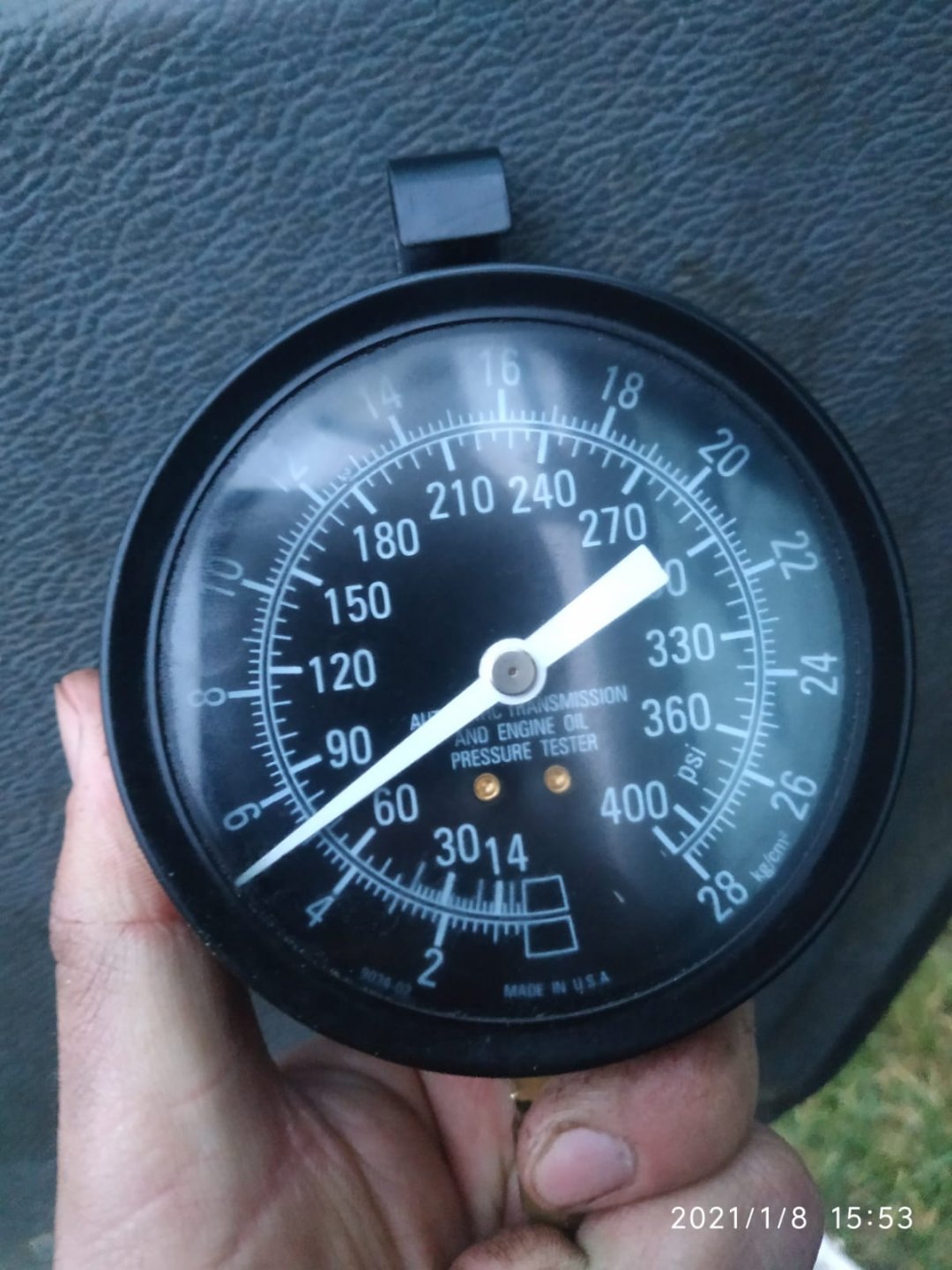

Tak to wygląda, że rozpalam ciągnik i się świeci gdy właśnie włączę przycisk od polbiegu to gasnie kontrolka i jest ok a gdy go wyłączę polbieg to się świeci dopiero przy wyższych obrotach gasnie, i walek się włącza późno, mierzone ciśnienie jak było to gdzie czujnik ciśnienia i po odpaleniu wskazywało 6 bar VID_20210222_174024.mp4 -

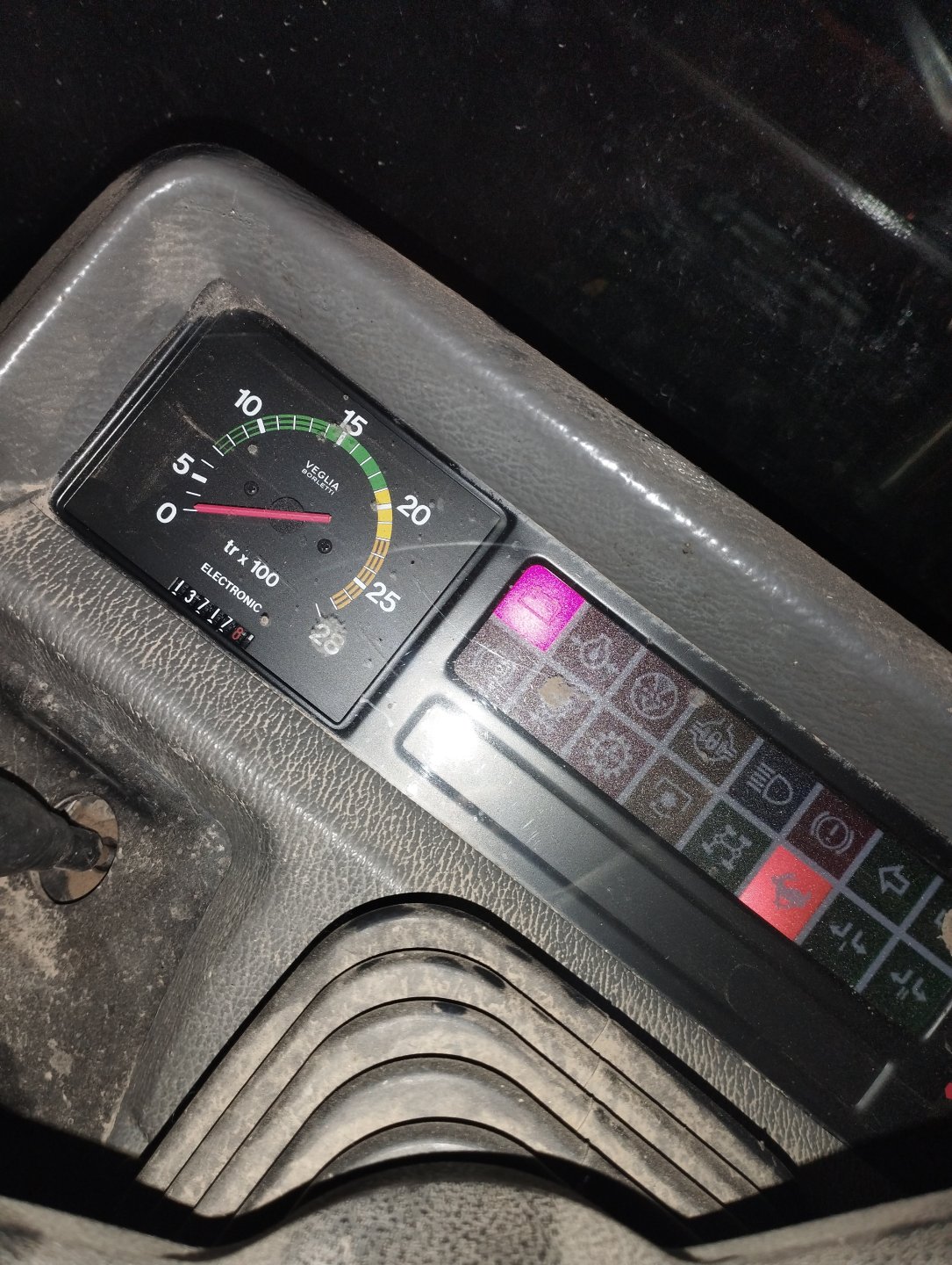

Witam borykam się z problemem w MF, ciężko chodzi wspomaganie na niskich obr, walek załącza się dopiero po chwili jakby z poślizgiem,podnośnik działa bez zarzutu, kontrolka zaswieca się na niskich obr i świeci, gdy dodam gazu okolo 1300 tys gasnie dopiero, nie świeci się wogole gdy włączę przycisk przyspieszacza, w czym jest problem? Dodam, że ciężko jest wbić bieg przy 1000 obr gdy się ona świeci.. Ciśnienie na wyjściach 170 bar Gdzie czujnik na wolnych obrotach 900(6 bar) na wyższych gdy dodaję gazu rośnie do 17? -

Witam Posiadam MF 3060 na dzień dzisiejszy wybiło 12 560 mth od dobrych kilku lat u mnie, około 40ha rocznie uprawiam, do tej pory bez poważniejszych awarii ale do rzeczy, świeci mi się kontrolka oleju po zapaleniu ciągnika, olej i filtry wymienione, ciśnienie na wyjściach hydrauilicznych 170-180 bar na rozgrzanym, przy skrzyni gdzie czujnik ciśnienia po odpaleniu 9 bar gdy skręcam kierownicą wzrasta do 17? Gdy odpalę się zaswieca, skręcę kołami i gasnie a gdy rozgrzeje całkowicie już ciągnik się nie świeci po odpaleniu, zawór trójdzielny pod maską wyczyściłem było troszkę brudu ale dalej zero poprawy. Reszta co chodzi o wom i podnośnik działa dobrze, czy pompa ma dwie osobne sekcje? Podpowie ktoś będę wdzieczny!:) Dodam, że ciągnik po odpaleniu na zimnym ma ciężko i jakby go coś trzymało i biegi ciężko wchodzą dopiero po rozgrzaniu jest wszystko ok,co dla mnie jest dziwne od jakiegoś czasu na zgaszonym ciągniku mogę kręcic kierownica to pewnego momentu.. Mógłby być np też winny orbitrol coś od strony wspomagania w czym szukać przyczyny.. bo już nie wiem a nie chce połowy ciągnika wymienić bez potrzeby 😊
