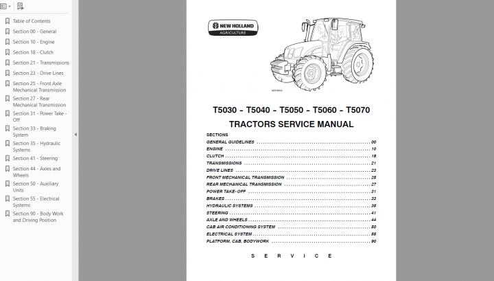

  5. @Ziomal20084 jeśli nadal szukasz instrukcji naprawy, kupiłem ją w internecie, jest to zaktualizowana wersja. link: https://issuu.com/heydownloads/docs/new_holland_t5030_t5040_t5050_t5060_t5070_tractors

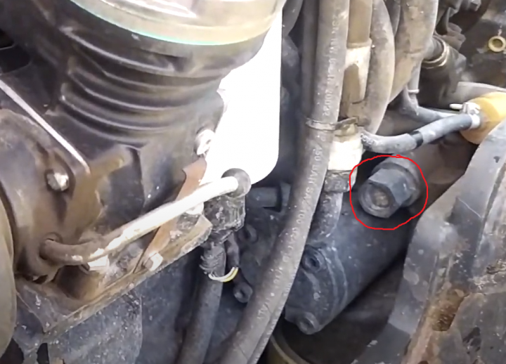

  7. @Mateusz93 Witam, czy mógłbyś mi powiedzieć, który zawór powinienem wyregulować, aby zwiększyć ciśnienie? Czy to ten na pompie? A jeśli to ten, to czy powinienem przekręcić dużą nakrętkę kluczem czy wewnętrzną śrubą torx? Dziękuję
