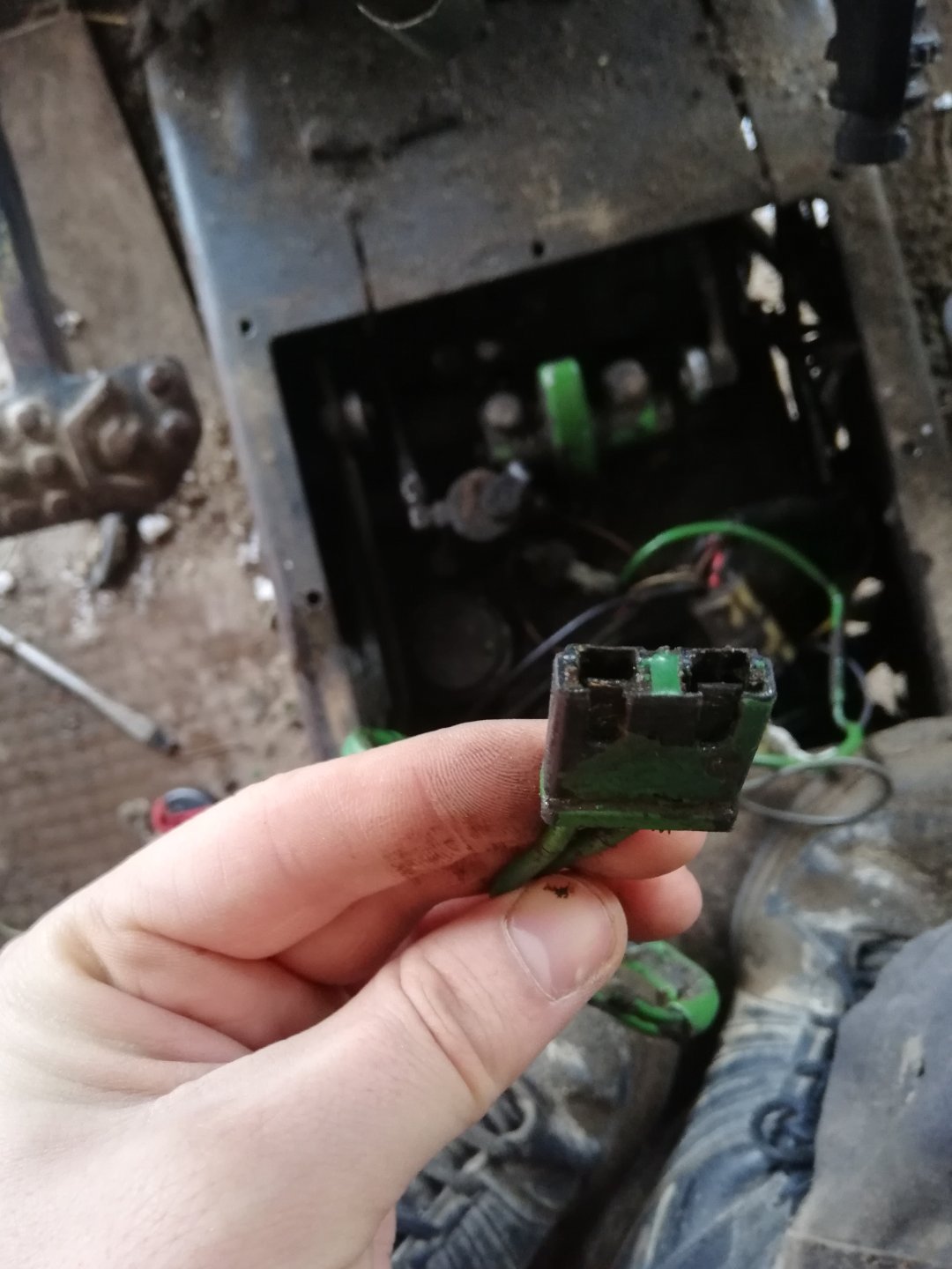

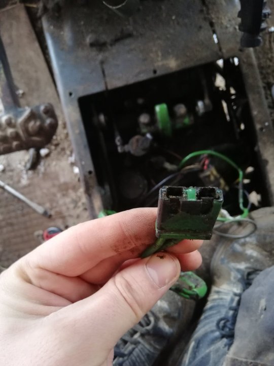

Ok. Dzięki za pomoc. A ten czujnik na środku do którego wchodzą od boków masa i + to jest do ciśnienia oleju w skrzyni? Zostaje mi jeszcze jeden przewód ze wsowka brązowego koloru i nie wiem do czego on jest. I jeszcze jeden gruby brazowy -
Zgadza się. To była tego wina. Kostka od tego czujnika była odpięta. Po zmostkowaniu działa ale gdzie się znajduje ten czujnik?

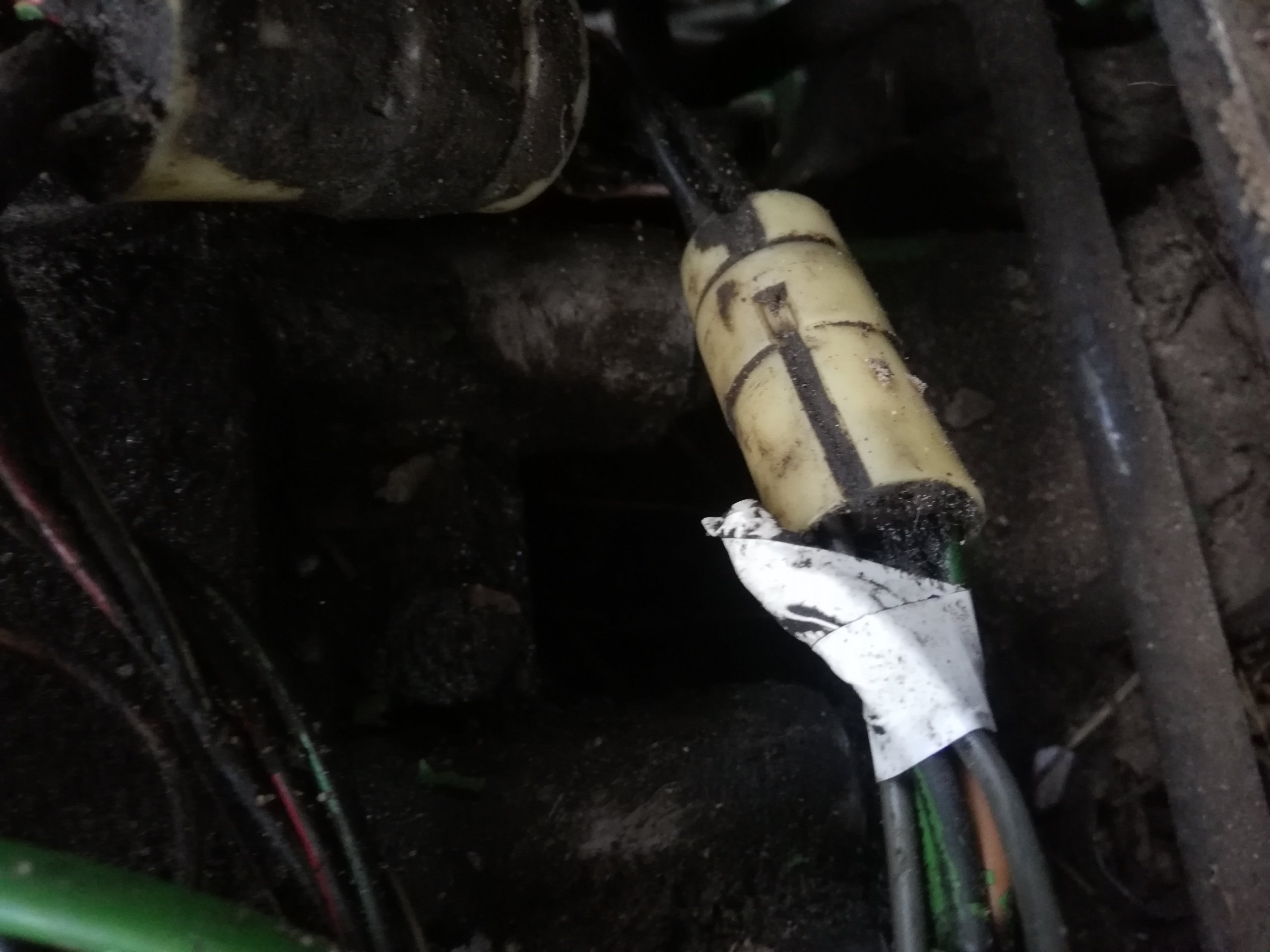

Witam. Gdzie w 1640 jest czujnik ciśnienia oleju silnika i skrzyni biegów? 2. Może mi ktoś podesłać zdjęcie podłączenia przewodów do elektromagnesu napędu? Mam pozrywane przewody i coś tam brakuje.

O to chodziło. Kostka od tego czujnika była odpięta. Czujnika nie widzę nawet ale zmostkowalem kostkę i działa O to chodziło. Kostka od tego czujnika była odpięta. Czujnika nie widzę nawet ale zmostkowalem kostkę i działa. Jak wygląda ten czujnik i gdzie dokładnie się znajduje to ta kostka -
