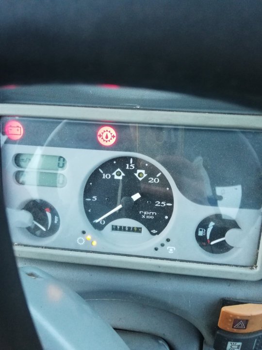

  3. Szósta kontrolka na zegarze oznacza postój z powodu niskiego poziomu oleju w silniku. Hydraulicznym nie jest smarowany. AL093 następuje w przypadku uszkodzenia którychś z dwóch czujników znajdujących się pod przodem. Zczytują one liczby ze znaków zębowych. Jeżeli takowy czujnik siedzi za płytko to nie będzie odczytywać znaków bo ma za duży dystans do koła. Należy takowy czujnik stoczyć, aby głębiej wlazł. Polski serwis nie robił mi kłopotów o tyle co namawiał uciążliwie przy każdej dyskusji na ich serwis. Wiedza na temat AL093 w tym Landini jest z Polskiego i Włoskiego serwisu. Mam nadzieję że komuś pomogłem.
