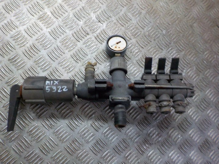

  10. Zapchane bylo przy rozdzielaczu. Syf musialem plukac kilka razy bo ciagle zapychalo rozpylacze. Ten nawoz wogole sie nie nadaje do opryskiwacza. Poleccie jakis dobry siarczan magnezu, ktory dobrze sie rozpuszcza.
  11. Nie wiem czy jest filtr przy rozdzielaczu bo nigdy tego nie rozkrecalem. Mozliwe ze jest male sitko. Ale tak ogilnie to nie wyglada zeby mial byc tam filtr Mam taki rozdzielacz jak na foto
  12. Na zdjeciu
  13. Zegar mi nie dziala. filtr ktory jest z boku przeczyszczony I dysze na belce tez. Zostaje albo pompa albo gdzies przy rozdzielaczu gdzie sie zamyka I otwiera przeplyw na belki. Ile ma byc nabite atmosfer powietrza w pompie. Dopompowalbym kompresorem. Ile ma byc na zegarze kompresora
