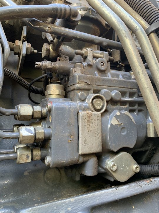

    Witam posiadam 2xnew holland tm165 oraz new holland 8360 . Pytanie jak zwiększyć. dawkę paliwa w tm 165 . 8360 lepiej ciągnie niż te dwa tm , jakby miały zmniejszona dawkę , zero dymu ? może ktoś pomoże

  14. A czyli po odłączeniu nic konkretnego się nie zmieni w pracy silnika
  15. Do czego on służy ? Steruje dawka. Hm
