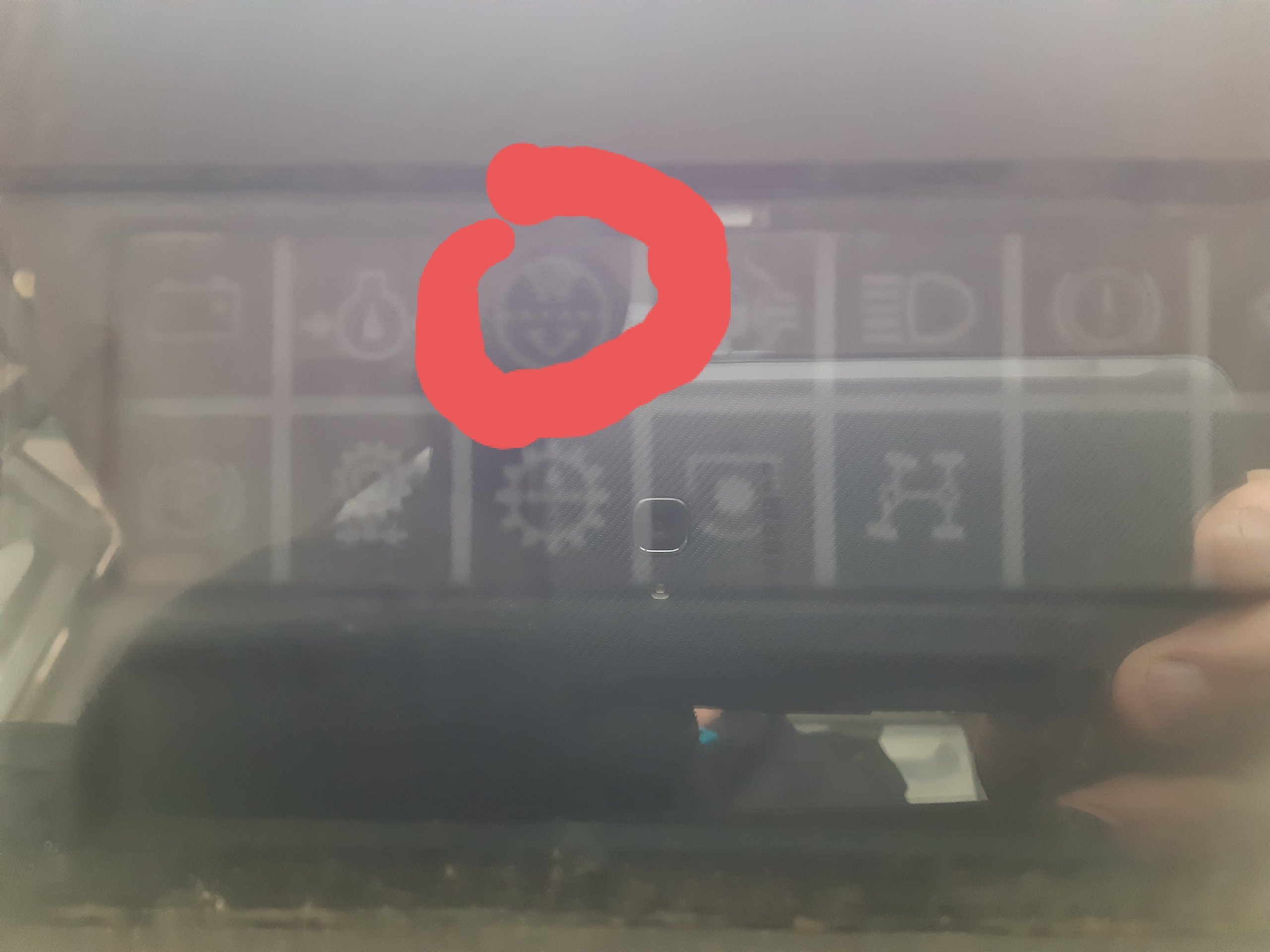

  12. Panowie proszę jak ktoś wie od czego jest ta kontrolka na wysokich obrotach silnika zapala się i gaśnice
