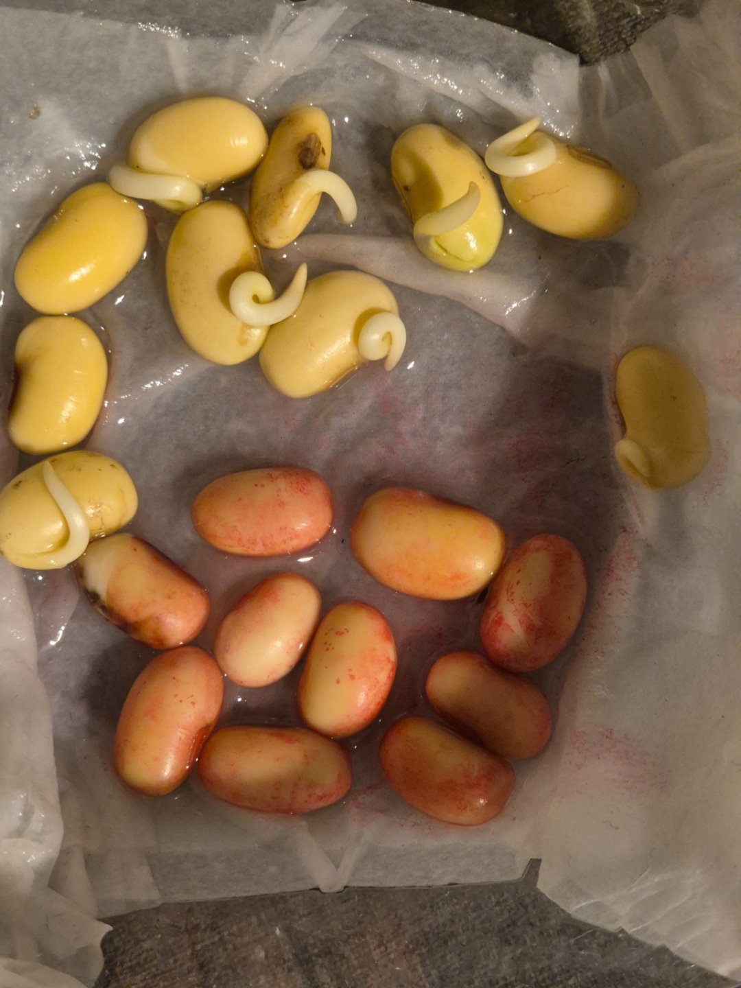

    Moje podejrzenia też są takie same. Jak rozwinie się temat podam firmę. Ja tej firmy nie będę polecał. Straciłem pieniadze już ich nie odzyskam. Dalej- na tych polach prawie nic nie uroslo. Z 7 ha moze 0.8 ha. Dalej - tam nic nie było zasiana. A mogłem pszenice moze kukurydze. Tak że to nie tylko koszt nasion tylko i moze az dalsza strata.

    Tak wiem. Już z nimi rozmawiałem. Powiedzieli abym zgłosił się do sprzedawcy. Zdjęciem tym chciałem rozpocząć choć trochę zainteresowanie sie, coraz słabszymi kwalifikatami, które zostają nam sprzedane. W tym przypadku soja. Zaznaczam że nie możemy siac swojej. Musimy kupic z dokumentem. Na zdjęciu widać że w przypadku tej mojej wyrosło 90 procent a tej czerwonej 0. To ile potrzeba kupic tych nasion? Zamiast 150 kg na hektara- 1150?

    Cześć wszystkim. Pytanie. Czy to jest normalne? Czerwone nasiona orginaly, żółte nasiona moje. Dodam że żółte sa po tych czerwonych. W tym roku miałem problemy ze wschodami soi. Myślałem że to jest moja wina. Teraz zrobiłem doświadczenie i wychodzi to co na obrazku. Soja kupiona w renomowanej firmie. : ) Około trzech dni temu zrobiłem to doświadczenie. Pytanie moje brzmi - co jest nie tak z tą czerwona soja?
