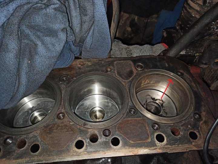

  7. Pronar 82sa wyrzuca wode przez chłodnice, po demontażu głowicy uszczelka ok, głowica sprawdzana, tuleje na razie nie widać pęknięć, po ostatnim złożeniu orane około 1ha i problem wystąpił, pytanie co może byc przyczyną powracającego problemu? dodaje jeszcze zdj glowicy gzie widać mocno okopcone zawory po krótkim czasie pracy- czy to normalne?

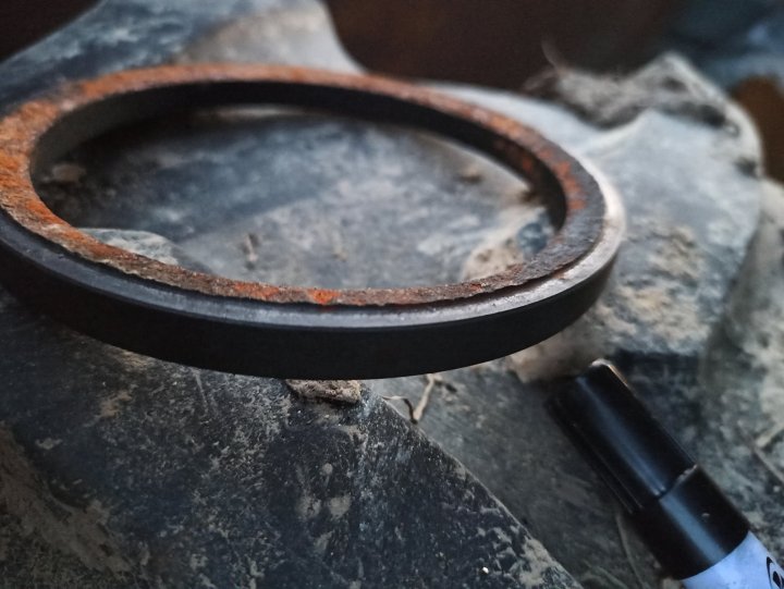

  9. Tuleje lekko się wciskały, tłoki są takie same, tylko maja po jednym pierscieniu więcej na dole. nalot rdzy na zdjęciach po paru dniach się pojawił nie to że już wcześniej były pęknięcia
  10. Po rozgrzaniu mniej ale nadal kopci, teraz problem bo pękają tuleje i pytanie dlaczego? czy to przy skręcaniu czy wał skrzywiony lekko? po złożeniu pół minuty na zapalonym i albo woda przez kolektor wylatuje albo chłodnicą wypycha jak zdjęty korek - po zdjęciu głowicy pęknięte dwie tuleje równo wokoło centymetr poniżej kołnierza. sytuacja się powtórzyła 3 razy! w czy może być problem. Głowica dokręcana 200Nm
