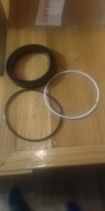

Rozdzielacz tłoka podnośnika dx
Kajdano odpowiedział(a) na Kajdano temat w Deutz-Fahr, Lamborghini, Same
Wie pan może jak powinny iść te 3 pierścienie na ten tłok co wysłałem , dodam że ten biały jest plastikowy i giętki myślałem że to będzie metalowy -
No chyba będę musiał tak zrobić żeby go wsadzić i po założeniu nowych pierścieni bo metalowego nie było wg zobaczę jak będzie trzymał -

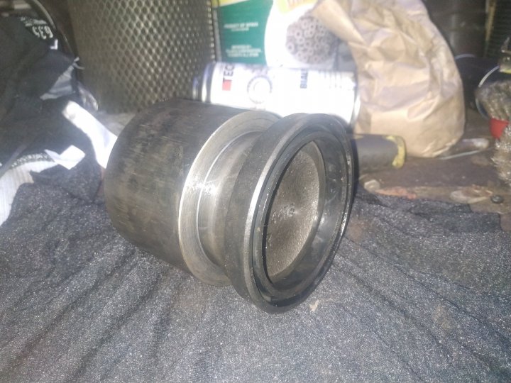

O tak wyglądał i nie był jakiś mocno pozdzierany , na zdjęciu jest już zdjęty. No ciekawe czy to wina rozdzielacza -
No robię remont zdjąłem pokrywę to chciałem wszystko ogarnąć żeby nie ściągać kabiny drugi raz , podnośnik nie trzymał zbyd dobrze a pierścień był tylko jeden gumowy i nie był w jakiejś złej kondycji więc się zastanawiam co czy może rozdzielacz winny -
