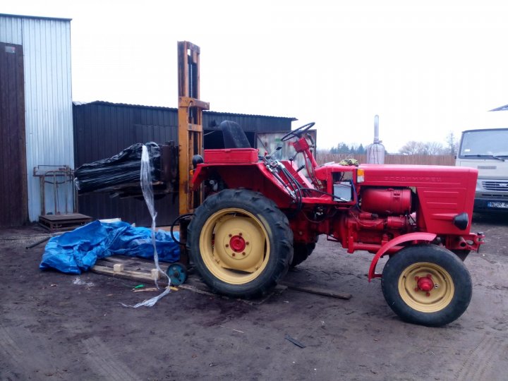

Czesc, Kolejny temat - pompa. Mam taki problem. Podniose maszt, opuszczę i już nie chcę go podnieść. Nie słychać pompy. Podnośnika ciągnika też nie mogę wtedy unieść. Gaszę ciągnik, postoi chwilę, odpalam i działa. O ile obciążenia na maszcie nie ma dużego to działa ale jak sporo dźwigne to już po opuszczeniu nie chcę podnieść ani wideł ani podnośnika, pompy nie słychać. Chyba, że znowu zgaszę i dam mu postać 2-3 min O co to może chodzić ? Olej jest. Pompa pada? I tak chce kupić NSZ-16... P.s. a i dodam, że podnoszenie obrotów silnika nie ma żadnego wpływu na podnoszenie masztu czy podnośnika. Wręcz, gdy podnoszę obroty to w/w całkowicie przestają się podnosić.

Dokładnie tak. Nowy 3 sekcyjny rozdzielacz doszedł, dodam z czasem na 3 sekcje hydrauliczny siłownik centralny do pochylania masztu. Teraz kolejna sprawa. Podnosnik ciagnika nie ma szans unieść tego jak załaduję tonę, więc musze ogarnąć jakoś sensownie te koła żeby dało się skręcać z posadzonym masztem i żeby nei ryło w ziemi. Na ten moment jest pomysł na wspawanie grubnościennej rury do kół i zrobienie z nich walców o szerokości np 30cm. Wtedy już zapadac sie nei bedzie, gorzej ze skrętem ale coś czuje, ze bede dużo robil metodą prób i błędów. Pamiętajcie wstępne założenia - ma byc prosto i tanio. Dlatego też nie wybrzydzałem przy poszukiwaniach masztu ... a ciagnik jakimś cudem trafił mi sie w budżecie zarejestrowany 1km ode mnie Miałem go przerabiać kompleksowo na widlaka ale .. nie zrobie tego. Chce zeby został ciagnikiem rolniczym. Dlatego muszę pokombinowac na tyle zeby spełniał jedno i drugie zadanie.
Sprzęt kupiony. I działa .. Troche pracy musiałem wsadzić w to żeby zaczęło wszystko działać. Ale działa. Wiadomo, że jeszcze trochę pracy bede miał. W planach rama pomocnicza i .. dużo obciążenia. Chcę to zrobić z głową. Na ten moment dźwigałem 500kg na palecie, ani ciągnik ani maszt nawet nie zająknęły. NSZ10 na ten moment daje rade, zobaczymy jak bedzie, gdy tone wrzucę na maszt. Z 800kg na belkach (maszt i paleta) nawet podnośnik lekko to uniósł Ale wtedy przednie kołą juz podbijało. Na razie, póki nie wzmocnie nie bede go nadt obciąża, bo nie o połamanie ciagnika tu chodzi. Natomiast na kółeczkach masztu śmialo mozna pchac sporo kg.
Ok chyba przekombinowałem. Wygląda na to że muszę wyjście podłączyć tam gdzie powrót a to co jest wyjściem - zaślepić. Trójnik też. ..

Pojechałem i dorobilem i niby OK. Powrót z rozdzielacza idzie bezpośrednio do zbiornika a nie jak podawali żeby wpiąć sie w przewod powrotu od starego rozdzielacza. Podnośnik ciągnika działa ale ... maszt nie pojęcia nie mam po pochrzaniłem. Czy coś nie tak z tym moim wpięciem powrotu w trójnik dla sekcji masztu? Zerknijcie proszę. Nie patrzcie na to, że troche dziko przewody idą, jak zacznie działać to ułożę to po Bożemu. Podsumowując sekcja środkowa - od podnośnika ciągnika działa OK. Sekcja pierwsza tj. najbliżej siedzenia kierowcy .. sam nie wiem co robi. Ciśnienie gdzieś jakieś podaje ale masztu ani drgnie, do tego stopnia, że znalazło sobie na łączeniu przewodu od ciagnika z przewodem masztu nieszczelność - gdy próbuje podnieść troche się sączy tam a gdy przesuwam dźwignie na powrót to aż pluć tam zaczyna. Spróbuję to jakoś lepiej połączyć ale wydaje mi sie że skoro tam takie ciśnienie jest to powjnno podnieśc pusty maszt. Maszt sam w sobie - u mnie jeszcze nie działal ale jak kupowałem go 2 tygodnie teu to pod C360 pracował bdb. Dziekuje

W miare rozgryzłem temat. Doszedłem do wniosku, że dołączony elastyczny wąż i trójnik nie nadaja sie do niczego a gwinty trójnika są jakieś z kosmosu Zrobiłem listę częsci, potrzebuję 3 zestawy redukcji, 4 węże zupełnie inaczej zakute i już. Jestem aktualnie ładnie wpięty w pompe i w zbiornik oleju. Coś czuje, że przedobrzyłem i teraz na węże i okucia wydam pewnie z 350zł ale .. No cóż

Cześć, Jak przyjrzałem się mojemu rozdzielaczowi w T25 i przeliczyłem czas potrzebny na jego naprawę pod kątem roboczogodzin tak szybko się poddałem i kupiłem nowy, dokładnie ten: https://allegro.pl/oferta/rozdzielacz-hydrauliczny-3-sek-t-25-podlaczenie-9175683548 I próbuje rozgryźć podłączenie. Wpinam się bezpośrednio do wyjścia z pompy do wejscia w rozdzielaczu tam, gdzie jest P. Wyjścia na siłowniki mniej więcej wiem. Jedną sekcje zrobię na siłownik dwukierunkowy, drugą na dwa przewody do podnośnika ciągnika, trzecią na razie zostawiam zapasową. Tam, gdzie wyjscie "T" montuje trójnik, wpinam przewód z dolnego wyjścia pierwszej sekcji i fru wyjście na powrót. Natomiast -- czym są te przewody dodane do zestawu ?? Ta jedna gruba rura, te wszystkie śruby, łączniki itd? Jak przy pomocy tego mam się wpiąć w fabryczny powrót i w wyjście z pompy? Pewnie kombinując i metoda prób i błędów bym to ogarnął ale może jesli jakiś sensowniejszy sposób i pomysł bez cięcia przewodów i zastanawiania się jak to naprawić? Dzieki
