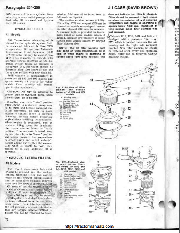

Jaki olej do skrzyni David Brown 885
AlbertHD42 odpowiedział(a) na AlbertHD42 temat w Części zamienne do ciągników.
ok, dzięki -
AlbertHD42 opublikował(a) temat w Części zamienne do ciągników.
Witam mam pytanie jaki olej do skrzyni oraz hydrauliki do David Brown 885, myślałem nad Lotos Agrol U przekładniowo-hydrauliczny, lecz jak przetłumaczyłem sobie książkę to jest napisane żeby zastosować CASE TFD, lub SAE 20w40, i teraz zastanawiam się, który bedzie lepszy. Prosiłbym o poradę, podsyłam linki do tych olejów nad którymi się zastanawiam. https://allegro.pl/oferta/olej-przekladniowo-hydrauliczny-agrol-u-20l-17kg-10150032022 lub ten https://allegro.pl/oferta/olej-orlen-selektol-specjal-sd-20w40-5l-orlen-14187229412 A może jakiś inny ? z góry dziękuje za pomoc. Pozdrawiam -
